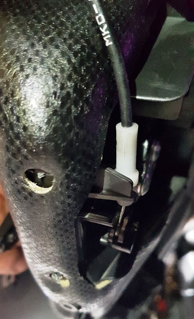

Also rechte Seite komplett ab.. :frust:
Übeltäter gefunden !
Über einen Zug wird die Klappe entriegelt.
Oben auf Höhe der Blinker alles OK, aber er hatte sich unten (durch vibration ??) ausgehangen.
Siehe Bild -> so sollte es sein. War's aber nicht !
Also den weissen Nöppi wieder in die Aufnahme gedrückt.
Dabei viel mir auf, dass der nicht wirklich fest da drin sitzt.
Da droht Wiederholungsgefahr !!
Am Besten wenn du kurz vor dem Arxxx der Welt, mit einem Liter Restbenzin an der letzten Tanke stehst. schhhhneppp -> Nix
Ich hab das Ding jetzt mit Kaltmetall "angeschweißt" !!
Den Zug kann man ja zur Not oben aushängen wenn man mal alles abbauen muss.

Ist auf Deinem Foto das Kaltmetall bereits verbaut?
13.03.20, 08:18:52
Moin Dirk,
nee, Kaltmetall ist noch nicht drauf.
Ich hab einfach eine murmelgroße Menge verknetet - bis es warm wird - und diese dann rundum den oberen weißen Nüppi samt Plastikhalterung gedrückt.
Das untere Ende, da wo der Zug austritt ist frei damit dieser sich leichtgängig bewegen kann.
Sieht also so aus als hättest du ein Kaugummi drum gredrückt.
Nach dem aushärten bewegt sich da nun nix mehr ausser dem Zug.
Trotzdem mache ich mir heute noch die Notlösung fertig. Man weiß ja nie....
Gruß Strudel

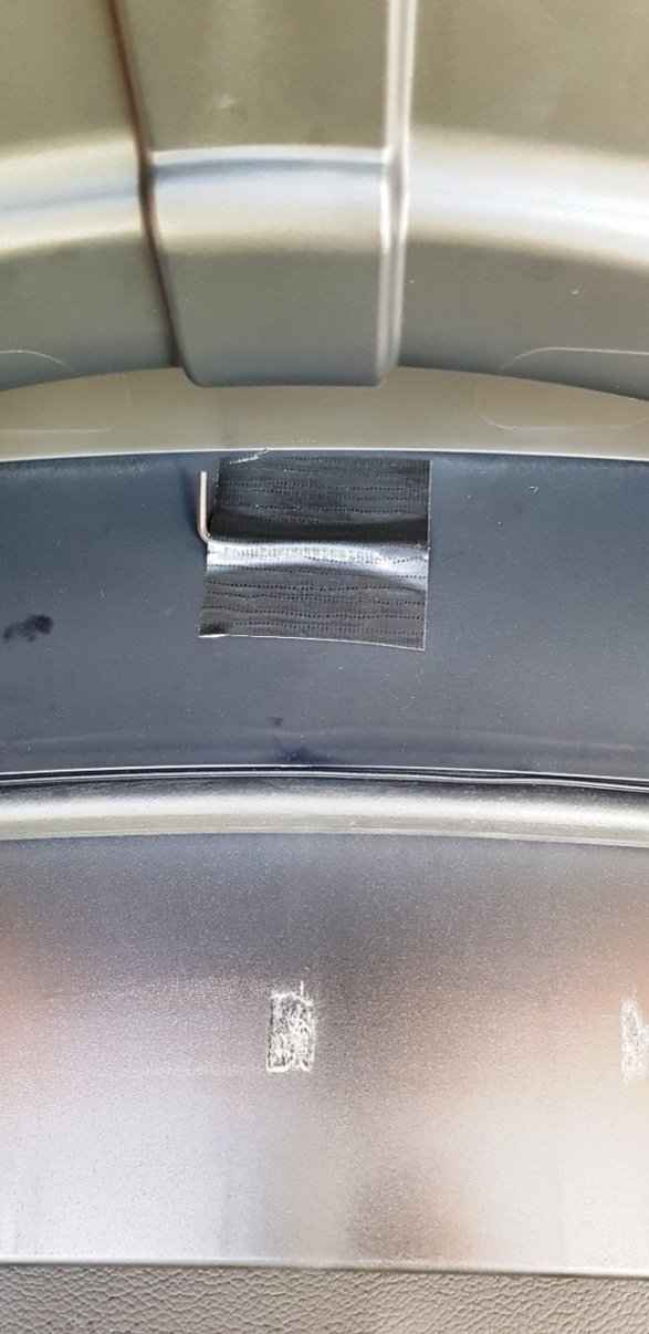

Wenn die Zentralverriegelung nicht funktioniert oder der Bowdenzug ausgehangen ist, dann hast du ein echtes Problem, wenn du an der Tanke stehst und kaum noch Sprit hast.
Ich wollte bei mir nicht so ein großes Loch wie im Video zusehen bohren.
Ich habe ein 4 mm Loch gebohrt und einen 4mm Stift der ca 5cm lang ist, zum öffnen genommen. Über die große Klappe hatte ich mir eine Carbonfolie geklebt damit man das Bohrloch nicht sieht.
Über den Knopf für die Tanköffnung habe ich noch einen Streifen Klettverschluß geklebt, damit beim öffnen mit dem Stift das Teil nicht zerkratzt wird. Mit einem Gummistopfen wie bei M.A. geht es natürlich auch.
Rainer :awg:

Ich habe - trotz meiner "Beton-Befestigung" - auch die Lochlösung von Max umgesetzt.
Nicht so ein Riesenloch, aber so dass ein Push-Pin reinpaßt.
Einen alten kleinen Inbus-Schlüssel habe ich mir hinten in den TC-Deckel geklebt.
Jetzt kann nichts mehr schief gehen und es sieht noch irgendwie "normal" aus.
Gruß Strudel
