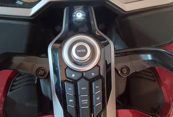

08.07.24, 12:58:29

Hallo Leute.
Ich habe eine neue Goldwing und bin mit der Lenkerposition nicht zufrieden.
Zu weit weg und zu niedrig.
Kann mir jemand Bilder von dem Lenkerumbau von der Fa. Fuchs zukommen lassen ?

09.07.24, 07:32:07
helmut
geändert von: helmut - 09.07.24, 07:35:33
Viel sieht man nicht, das meiste liegt unter der Bedienkonsole.
Die Schraubenlöcher lassen sich mit Stopfen von ebay verschließen (Bild rechts), das
muss man aber leider selber machen. Wie man es macht kann ich gern mal berichten.
Die Kosten dafür liegen bei weniger als 5 Euro. Ich hatte dem Fuchsbau (Arek) voriges Jahr das noch zur Ergänzung des Umbaus vorgeschlagen, ob es mittlerweile gemacht wird - ???
Helmut

TiKa76
@ Hemut.
Danke für die Bilder.
Mich hätte interessiert ob die Plastikabdeckung ordentlich bearbeitet ist.
Das sollte schon möglichst original aussehen.
Grüße Timo

helmut
Hallo Timo,
der Umbau ist beim "Fuchsbau" gemacht worden. Die Abdeckung wird an die neue Position der "Lenker"-teile angepasst, das sieht schon gut aus. Und der Preis ist auch angemessen: die Teile kosten Geld (ca. 60€ meine ich herausgefunden zu haben - unverbindlich), die Montagezeit (ca. 3 Stunden), Vorstellung des Fahrzeugs bei einem Kfz-Sachverständigen wegen der Eintragung werden auch mit ca. 35€ zu Buche schlagen, muss auch bezahlt werden und Fuchs hat mit Sicherheit nicht wenig Geld beim TÜV (oder ähnlicher Organisation) auf den Tisch gelegt, um das Gutachten zu bekommen. Kosten, die er natürlich umlegt. Weiteres Argument dafür, den Umbau bei Fuchs machen zu lassen: wenn man von weiter weg kommt (wie viel der Kunden) bieten die den Service, dort Übernachten zu können - für NIX, auch das ist in der Kalkulation enthalten.
Sollte das mit den Kappen auf den Löcher noch nicht gemacht werden, PN an mich, ich hab noch ein paar Stopfen liegen und bereite sie Dir auch passend vor.
Klar gibt es auch auf dem "freien Markt" Bauteile, die man unter den Lenker schrauben kann, um die Position zu ändern. Hatte ich an der SC47 montiert, ohne mir Gedanken über die rechtliche Situation zu machen. Die Selbstmontage hat mich damals zusätzlich 300€ gekostet: ich hatte ein Kabel der Griffheizung unter der Anschraubfläche eingeklemmt, was dazu führte, das sich die Heizung nicht mehr abschalten ließ und auf höchster Stufe lief.
Helmut
