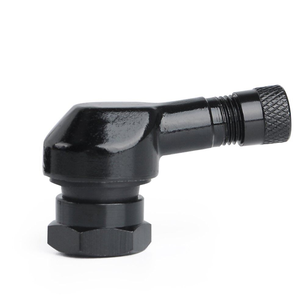

Ja schon, aber viele Winkelventile haben keine große Höhe und gehen recht knapp an der Felge entlang.
Z.B. sowas hier:
Da ich das TPMS von Michelin habe, brauche ich etwas mehr Luft (so wie das Original).
#12  11.03.25, 10:35:37
Christian, also ich hatte die relativ kurzen Aluventile von deinem Beispielfoto und hatte kein Problem mit den aufgeschraubten TMPS-Sensoren.
#13  11.03.25, 11:21:16
Diese Standard Alu Einkelventile sind ein Murks an den Felgen der Wing, die einen extra Halter für die originalen haben.
War eines der ersten Teile, die ich entsorgt habe, allein schon wegen der TPMS Sensoren ( und nein, ich nehme wegen der zwei Felgen Sätze keine internen.
#14  11.03.25, 12:34:33
Und ich bin dem von Dir als "Murks" bezeichneten Ventilen1 6 Jahre an SC47 und SC68 mit aufgeschraubten Sensoren gefahren. So kommt man halt zu unterschiedlichen Ansichten.
#15  11.03.25, 12:51:03
Bei mir war der Murks eben nie dicht. Die originalen = Bridgestone drauf und Probleme weg.
#16  11.03.25, 19:30:44
Wie gesagt, an beiden Wings bei mir null Probleme. Ich hab die Ventile bei Mopedreifen.de mit den Reifen dazugeordert. Wahrscheinlich gibt's unterschiedliche Qualitätsstufen.
#17  11.03.25, 19:34:08
Ich vermute das die Dichtflächen nicht unbedingt immer sauber aufliegen, beim Gummi/Metall eil ist das weniger kritisch weil dafür ausgelegt.
