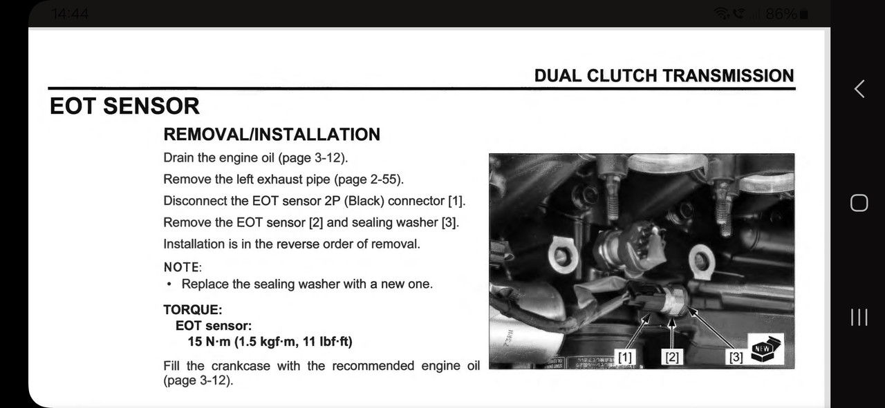

Es gibt bei der SC79 (nur DCT) einen Öltemperatursensor (Engine Oil Temperature-Sensor), der wohl ab einer kritischen Temperatur eine Warnung auswirft.
Willst du (auf eigene Gefahr) dort was abgreifen?
Brauchst du einen Schaltplan?

@ gravnov
abgreifen möchte ich eigentlich nichts. Da ist die Ölablassschraube schon die bessere Lösung
Gruß Uli
