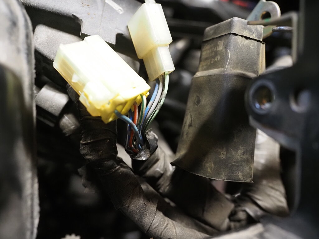

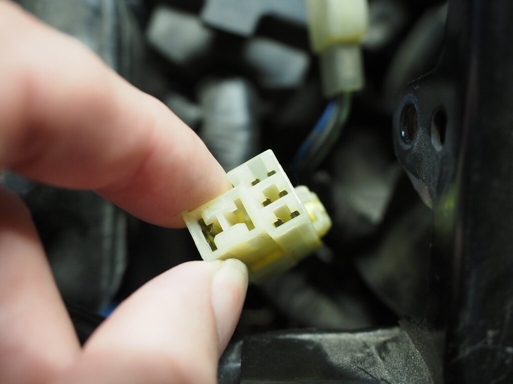

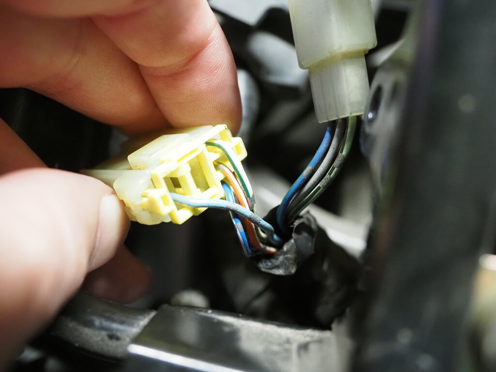

Kerl
@Flüsterer ein klein wenig darfst Du mir schon vertrauen, das ist das Blinkrelais, zumindest wenn die Angabe der Lage stimmt (unter dem Kombiinstrument). Es ist allerdings beim Hondahändler nicht mehr erhältlich soweit ich CMS und dergl. durchforstet habe. Gibt es aber bei Bo... usw. Das Teil sieht auch in jeder Ausführung (2005/2006) der SC 47 anders aus. Gibt es in Ausführungen von 10 bis 30A. Mein Problem ein lastunabhängiges zu finden bleibt aber bestehen.
Bei MSP Parts: https://www.motorcyclespareparts.eu/de/honda-ersatzteile/2005-gl1800a-motorrad/f-36-steuereinheit
Bei CMS: Teil 15 https://www.cmsnl.com/de-at/honda-gl1800a-goldwing-2005-5-european-direct-sales_model3440/partslist/F__3600.html
#36  Gestern, 10:07:22
@Kerl
Öhm - NEIN
Jetzt darfst du uns mal vertrauen! lachen
Vorab: Die von mir beschriebene Lage des Blinkerrelais gilt erst ab Baujahr 2006 (Danke an Flüsterer, siehe auch #25), also die SC47 nach dem "Facelift".
Das von dir gezeigte Bild ist ganz klar ein Mini-Umschaltrelais und kein Blinkerrelais!!!
1 = Masse
2 = Plus
Kontakt 4 schaltet auf 3 (Ruhestellung) oder auf 5 (Arbeitsstellung).
#37  Gestern, 10:35:24
Das Relais sitzt auch nicht UNTER dem KI, Stunden DAVOR - und es hat tatsächlich einen 3-poligen Anschluß...
Welches Relais auch immer du da herausgezangelt hast - was funktioniert jetzt nicht mehr?
Wann lieht an welchem Pin (steckerseitiig) Saft an?
#38  Gestern, 11:18:21
