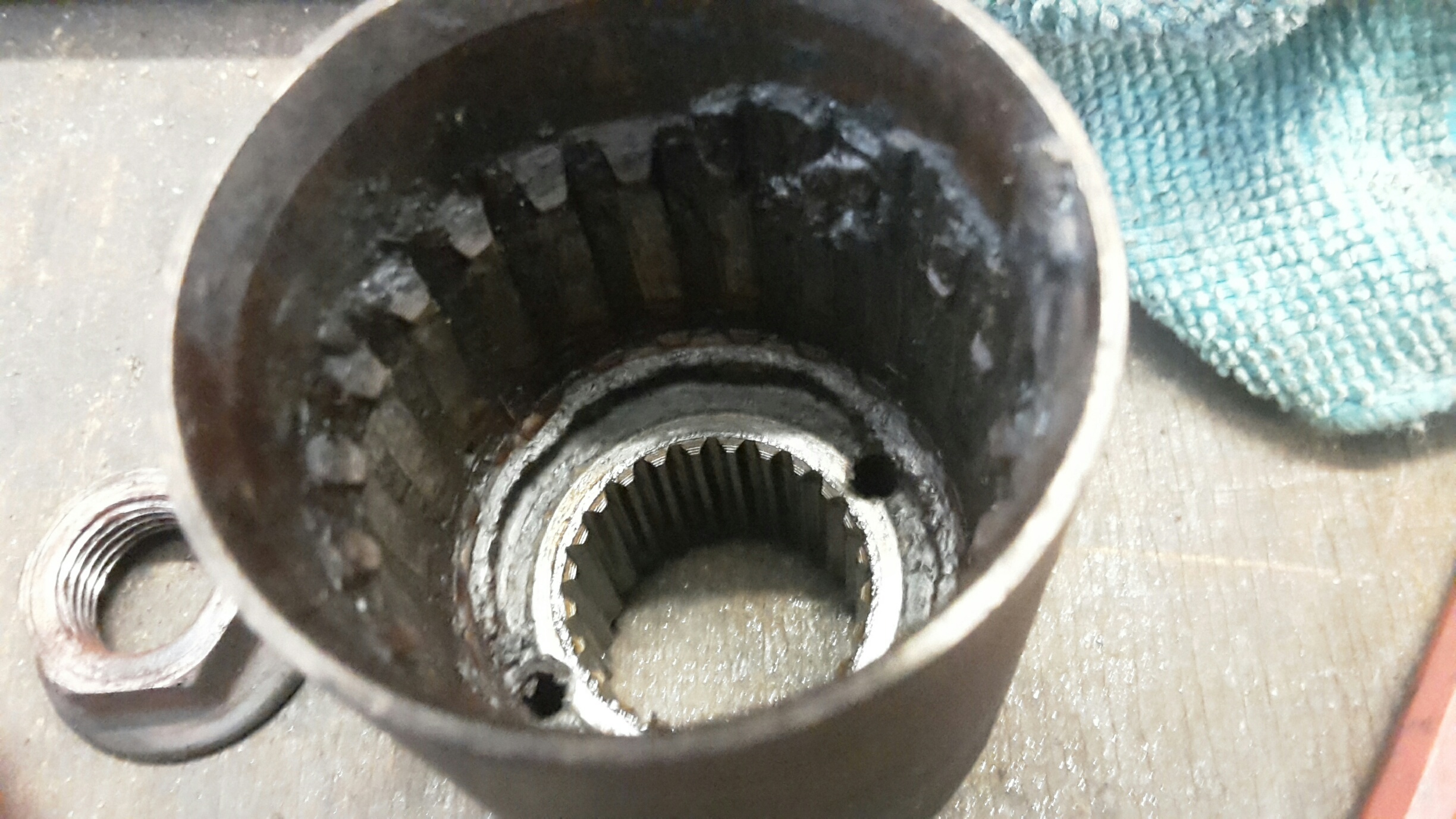

Gestern ist sie angeliefert worden.
Hinterrad raus, Endantrieb raus, Welle raus.
Die Schiebehülse und die Kardanwelle haben fast keine Verzahnung mehr.
Fotos folgen.
Grüße aus Dortmund, Christian

textildrucker
Der Schaden wurde lokalisiert und hier sind die Fotos:
Bin wirklich froh darüber das die erste Vermutung von WingMike zugetroffen hat.
Ist, wie Flüsterer schon sagte, die günstigste.
Montag habe ich die Ersatzteile und dann kann die "Kleine" wieder zusammen gebaut werden.
