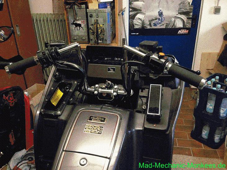

da ich meine GL im Bagger Style umbauen möchte, will ich natürlich auch einen Z-Lenker montieren. Problem hierbei ist natürlich die Zoll-Durchmesser Aufnahme an der Gabelbrücke und die 22mm Durchmesser Aufnahme der Griffe. In den Abmessungen ist natürlich kein anderer Lenker zu bekommen. Alles nur in Zoll oder 22mm erhältlich, aber nichtes Gemischtes.
Es sei denn ihr beleht mich eines besseren.
Des Weiteren möchte ich eine ganz kurze getönte Scheibe montieren. Gibt es so etwas? Oder muss ich eine Lange kürzen?
Vielen Dank für Eure Hilfe
Gruß Andreas

Lenker ist da. Ich habe eine Fehling Z-Lenker bestellt der unten nur 240mm breit ist. De r sollte also passen.
Leider ist der mit 750mm ein wenig schmal aber da kann man ja Abhilfe schaffen.
Sobald die Hüsen da sind wird das Teil mal montiert und dann sehen wir weiter.
Gruß TX
#12  01.12.13, 11:17:51
So, die Lenkerschalen sind vom Polo angekommen. Der Lenker ist montiert.
Ich muss jetzt nur noch den Lenker verbreitern. Auf dem Bild hab ich die Griffe schon um 5cm nach aussen geschoben.
