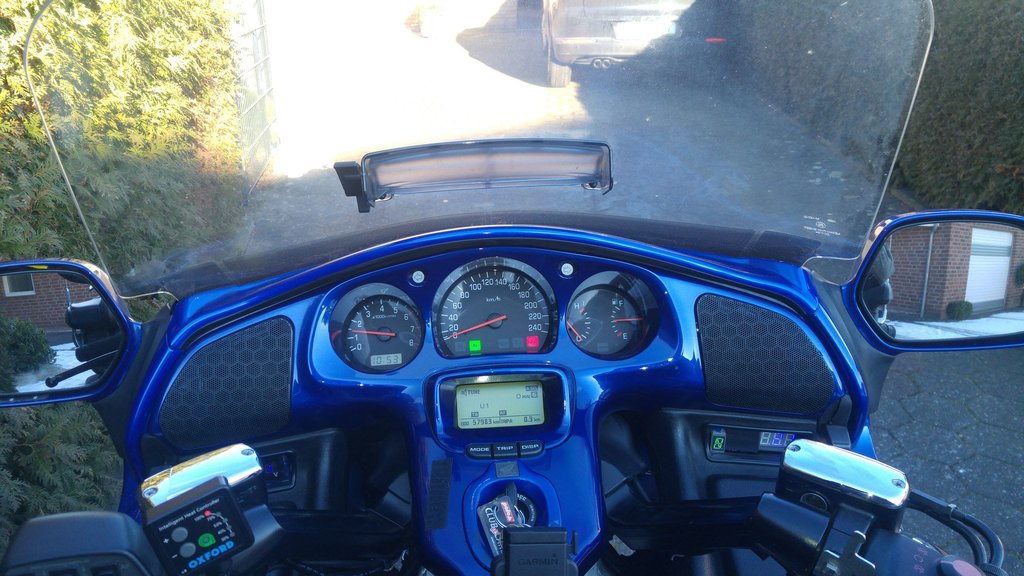

Hier heute Aufnahme leicht zurückgelehnt ab Visierhöhe. Ganganzeige sieht man immer, Thermo etwas vorbeugen, Volt sieht man auch immer, wie mein kleiner Auritt zeigte.
#22  14.02.18, 11:53:22
danke fürs Foto, Olli
Gruß Carsten
