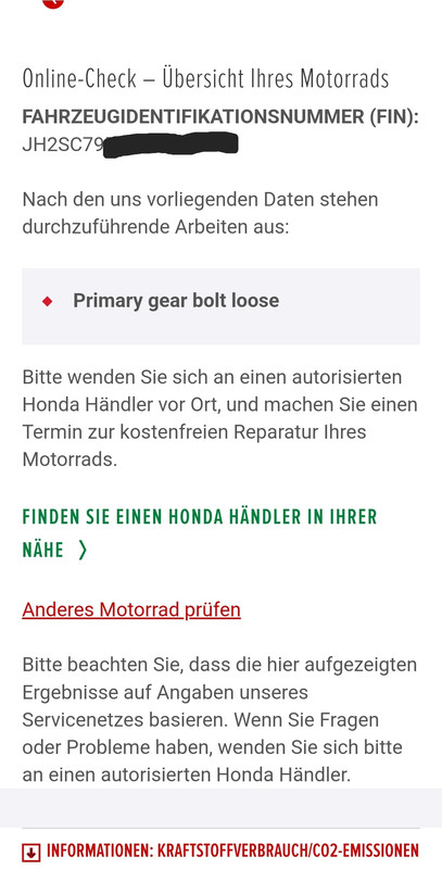

Ab heute kann man auf der Honda-Rückrufseite checken, ob das eigene Motorrad betroffen ist.
Online-Check

Danke für den Link @gravnov.
Meine 2018er ist denach gleich von beiden Rückrufen betroffen. Da muss ich wohl mal ne kleine Reise nach Uslar machen.

Bei meine Bagger DCT , Bj. 21 , wurde jetzt bei der Jahresdurchsicht der Rückruf ( Motorschraube )
mit durchgeführt. Habe keinen Brief von Honda erhalten.

am Montag habe ich meine 21er zur 24.000er Inspektion abgegeben. Der Freundliche hatte gleich mal im System den Rückruf geprüft und siehe da: Mein Moped ist betroffen. Der Freundliche war ebenfalls betroffen, weil Honda nur knapp 6 Stunden für den enormen Aufwand zahlt. Meine Anfragen im Vorwege bei Honda blieben erfolglos, was offensichtlich keine Überraschung war. Heute konnte ich mein Schätzchen wieder abholen, läuft! Kosten für die Inst.: Rund € 790,— incl. Bremsbeläge vorn. Ansonsten war alles i. O. und der angenehme Nebeneffekt: Da das Motoröl bei der Rückrufaktion raus musste, blieben mir diese Kosten erspart. Vorerst! Diese werden demnächst in Hüftgold beim Griechen reinvestiert.

Laut Rückruf-Check ist meine DCT BJ 18 auch betroffen. Diese Woche war sie erst bei Harke in Bergedorf zum Tausch der Benzinpumpe. Von dieser Schraubenarbeit haben sie aber nichts gesagt. Vielleicht hätten sie mal checken sollen. Nun habe ich bei Wellbrock einen Service-Termin für die 111.111 km - Inspektion. Vielleicht können sie den Rückruf gleich mit erledigen.
