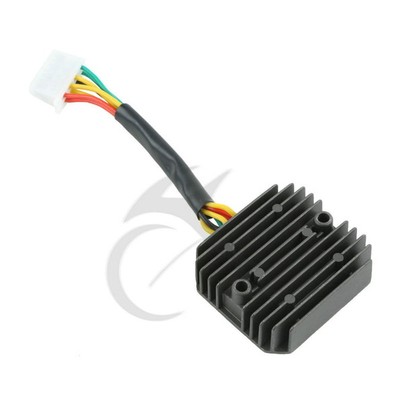

Sorry. Also. Der Regler sitzt doch links unter der Tankatrappe. Der Gleichrichter am Bat.-Kasten.
Wenn ich den Regler nicht mehr anschließe, was mach ich dann mit dem Stecker? Bzw. passt die Pinbelegung vom Gleichrichterstecker am Kabelbaum mit dem Ersatzteil?
Einfach austauschen und Regler abklemmen??

auf dem live Bild im weißen Kreis, das ist der Ladestromregler, den nur abklemmen.
Auf der Zeichnung Nr. 4 das ist der Gleichrichter (neben der Batterie), den kaufst Du
neu. Bei dem neuen Gleichrichten (der in dem Link) ist der Regler gleich integriert.
Jetzt nur noch Zündungsplus "neu" an den neuen Regler anschließen (an das schwarze Kabel
im Stecker) damit dieser weis was er regeln soll und fertig.

zur Vereinfachung, Stecker vom alten Regler abklemmen.
Erstes Bild : Vom schwarzen Kabel (Zündung Plus) zum schwarzen Kabel des neuen
Gleichrichters zweites Bild. Steckerbelegungen passen.

Ok.
Cool danke!!!! So verstehe sogar ich das.
Auch wenn ich nie verstehen werde, wie man so was rausbekommt.
Da werden wir jetzt mal gleich umbauen lachen
