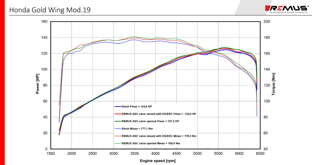

Wenn man mal das Remus Leistungsdiagram ansieht, im Drehzahlbereich zwischen 2 & 2500 U/min sieht man eine deutliche Drehmomentsteigerung mit geschlossener Klappe.
Der Motor entfaltet in diesem Drehzahlbereich spürbar mehr Drehmoment.

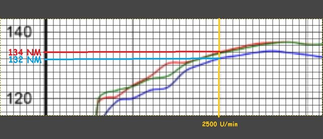

Eine kurze Vorbemerkung zum nachfolgenden Zahlenspiel:
Ich bin prinzipiell sehr skeptisch bei einem Dynojet-Graphen, der von einer Firma veröffentlicht wurde, die damit ihr Produkt promoten will.
Frei nach Churchill:"Ich traue nur dem Diagramm, das ich selbst gefälscht habe."
Aber nun zum Vergleich von Äpfeln (Remus) mit Birnen (BT-Moto Tuner):
Das nachfolgende Bild zeigt die Drehmomentsteigerung vor und nach dem Einbau einer Remus Auspuffanlage (exemplarisch bei 2500 U/min).
Der Zuwachs beträgt ca. 2 Nm (132 Nm vs. 134 Nm), oder in relativen Zahlen 1,51 %.
Wer hier "spürbar mehr Drehmoment" fühlt, ist wahrscheinlich einer empirisch gut belegten Sinnestäuschung aufgesessen. Kaum ein Parameter hat mehr Einfluss auf das subjektive Leistungsempfinden eines Verbrennungsmotors, als die Geräuschentwicklung desselben.

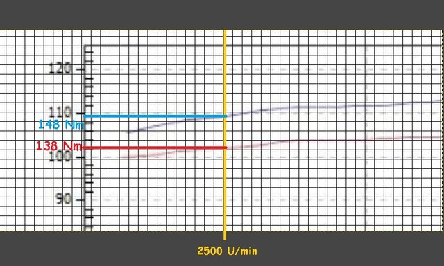

Nun zu den Birnen: BT-Moto Tuner vor und nach dem Flash/ auch bei 2500 U/min und umgerechnet von ft/lbs in Nm):
Hier beträgt die Zunahme 10 Nm, opder 7,25 %.
Wahrscheinlich ist das auch nur wegen des Psycho-Dopings spürbar, aber egal ... jeder hat Spaß mit seinem "Spielzeug" und so ganz ernst gemeint sind diese Zahlenspielchen ohnehin nicht zwinkern

Wenn du skeptisch gegenüber Diagrammen bist - woher kommt denn dein Diagramm ?
Hast du deine Goldwing auf dem Prüfstand messen lassen ?
Oder sind das auch reine "Papierwerte" von BT-Moto um ihr Produkt vermarken zu können ?

Nach deinem Diagramm zufolge ist bei der Remus das Drehmoment bei ca. 2200 U/min um ca. 9 NM höher.
Also ähnlich wie deine Angabe von BT - Moto ( Papierwert ? ).
In diesem niedrigen Drehzahlbereich merkt man eben das höhere Drehmoment.
Sicherlich wird es dadurch kein Rennmotorrad - aber die Wing zieh eben von unten besser raus.
Wenn du genau gelesen hättest, ich habe geschrieben mit geschlossener Klappe !
Die Lautstärke ist dann dem Originalauspuff sehr nahe - also keine Täuschung aufgrund der Lautstärke (bin ich mit Dir einer Meinung).
Mit offener Klappe ist das Drehmoment im niedrigen Drehzahlbereich m.M.n. sogar schlechter.
Der Motor dreht mit offener Klappe jedoch "williger" im höheren Drehzahlbereich( was für mich aber keine Rolle spielt ).
Hier wirkte die Wing zuvor etwas zugeschnürt.
