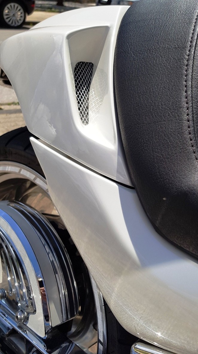

Ich habe jetzt gesehen, dass es einen Rahmenaufsatz für das TC gibt.
Damit kommt der Deckel - äusserlich kaum zu bemerken - ca. 15mm höher.
Nun passen da zwei Integral-Helme rein und der Deckel läßt sich schliessen.
Nicht viel, aber immerhin schon mal etwas..
Thema Farbe: Evtl. nehme ich auch ein anderes Honda-Silber oder Anthrazit Metalic.
Wichtig ist für mich dass mir und Chefin die Farbe gefällt und sie per Farbcode reproduzierbar bleibt. So wird es evtl. noch etwas günstiger als der 3-Schicht Lack.
Bei meiner Intruder hat der Kollege das echt klasse gemacht.
Da ist die Lasurschicht die, welche den Perlmutt-Effekt erzeugt.
Er hat mein Heckteil, sowie die beiden angrenzenden Seitenteile genommen und dann einen Übergang lackiert.
Für mich ist das nicht erkennbar. Sieht aus wie muss so sein..
Auf dem Bild sieht man das ganz gut - eben, dass man nichts sieht lachen
