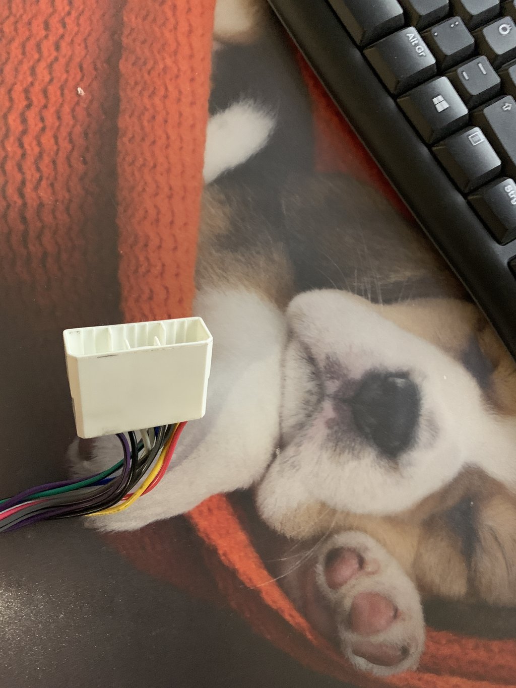

Ich habe mal ein wenig gegoogelt und diesen Radio-Adapter für Honda gefunden: hier.
ACHTUNG: Ich weiß nicht ob das an der GL1500 funktioniert!
Ich kann mir aber vorstellen das in einem Konzern wie Honda, viele Stecker gleich sind. Optisch sieht der Stecker schon mal ähnlich aus. Ob die Belegung gleich ist, muss man kontrollieren! Eventuell den Stecker umkonfigurieren. So hättest du schonmal einen Adapter für Standard Radios.
#19  03.03.21, 11:01:41

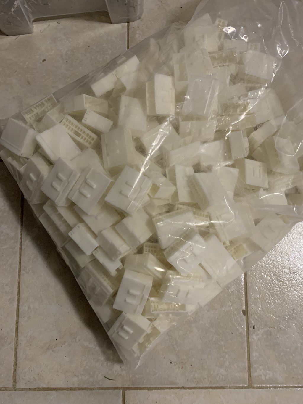

Ja der Stecker passt.
Die ISO Stecker an die Belegung der Wing Anpassen oder wenn der Android Radio solche nicht hat Abschneiden und eigene Verbindung Herstellen.
Ich würde an deiner Stelle....
Ein neues Gebrauchtes Horn Besorgen.
5 neue Schalter (TASTER keine Schalter)Kaufen.
Eine Konsole für ein 7Zoll Radio.Selber Drucken oder Kaufen(wird manchmal im Netz Angeboten)
Ein paar Wiederstände für die Taster und damit die Lenkerbedienung Funktioniert.(Anschlußplan hierfür gibt es sogar hier)
Dann sieht das schon mal Besser aus.
Optional die Original 3Ohm Lautsprecher gegen gute 4 Ohm Austauschen und gleich neue
Lautsprecherkabel Verlegen.
Für ein paar Euro mehr gleich einen kleinen Digital Verstärker Einbauen und viel Freude haben... lachen
