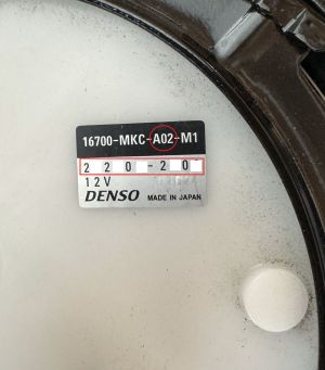

hp2023
War heute beim Händler und habe die Benzinpumpe überprüfen lassen.
Dauer 10 Minuten. Ich hatte ein Foto der Bauteildaten (siehe Anlage) dabei.
Dabei habe ich Einblick in die HONDA-Händler-Anweisung bekommen:
Als erstes Merkmal wird die Bauteilnummer geprüft.
Ist dort (rot eingekreist)
eine "A01" -> dann muß der Händler die Seriennummer der Pumpe (unterer roter Rahmen)
und die FIN überprüfen. Sehr wahrscheinlich ist ein Austausch erforderlich.
Wenn dort eine "A02" vermerkt ist, dann "kein Austausch erforderlich". Prüfung beendet !
So war's auch bei mir !
Nur zur Info und zur Beruhigung........
Wer angeschrieben wurde sollte trotzdem dem Aufruf folgen.
Ihr bekommt dort das Ergebnis der Prüfung in Schriftform.

#50  29.06.24, 16:47:38
ThoBi
Ich war heute bei Honda zur Überprüfung:
Nicht betroffen : die Nr beim mir ist…16700—MKC—A02—M1…und 292100—2302—Denso
Noch ein Tip—einfach die Sitzbank Abbauen und schon lacht die Nummer.
Beim Händler anrufen und Zeit sparen
ThoBi
