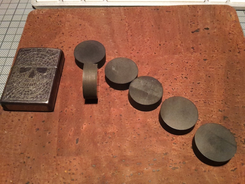

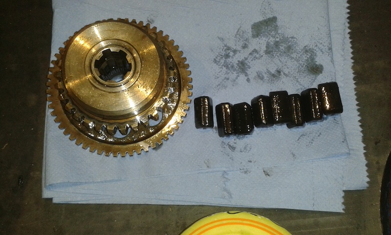

Daraus sollen mal Dämpfergummis werden , diese gab es nie einzeln bei Honda , nur den kompletten Primärantrieb ( den es aber nicht mehr neu gibt und wenn nur als NOS-Ware für teuer Geld ) .
Die Scheiben hat mir ein Bekannter besorgt ( den Preis verschweige ich lieber mal ) :roll:
Die Teile sind aus Viton und in einer geeigneten shore-Härte , die Scheiben muss ich noch anpassen .
Leider hat der Primärantrieb ein Verdrehspiel von gut 4-5 mm ( heute nochmal ausgemessen ) und der Anschlag fühlt sich sehr hart an ( Gummis ausgehärtet ) .
Das würde wenn ich es so einbaue unweigerlich zu Klappergeräuschen führen ( Primärkette ) im Leerlauf vor allem wenn der Motor nicht rund läuft , vom Fahrverhalten her is das auch unangenehm ( Lastwechselschlagen ) und würde auf Dauer der Primärkette ( die ich auch ersetzen werde ) nicht gut tun .
Das Drama habe ich bei der GL schon hinter mir und weiss wovon ich rede . :roll:
Die Gummis sind in Nr. 114 verbaut .
http://www.cmsnl.com/honda-cb400f-germany_model14642/partslist/E01-2.html#results
Die 400er hat aber noch weitere Dämpfungsgummis im Motor
Die Teile bekommt man noch einzeln , die alten Gummis haben die Konsistenz von Hartplastik .
Ein Verdrehspiel konnte ich hier zwar nicht feststellen , aber auch keine Dämpfung .
Also werden die auch erneuert .
Gummis Nr. 140
http://www.cmsnl.com/honda-cb400f-germany_model14642/partslist/E01-3.html#results

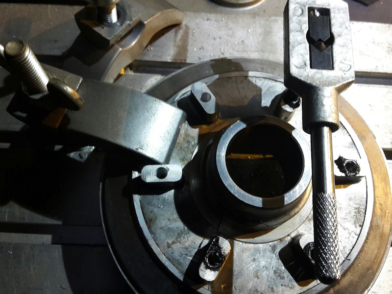

Morgen werde ich ( sofern ich dazu komme ) den Primärantrieb öffnen , dieser ist zweiteilig und ist mit 6 Stahlnieten vernietet .
Die Nieten werde ich ausbohren und dann schau ich mir das Elend im Inneren mal an .

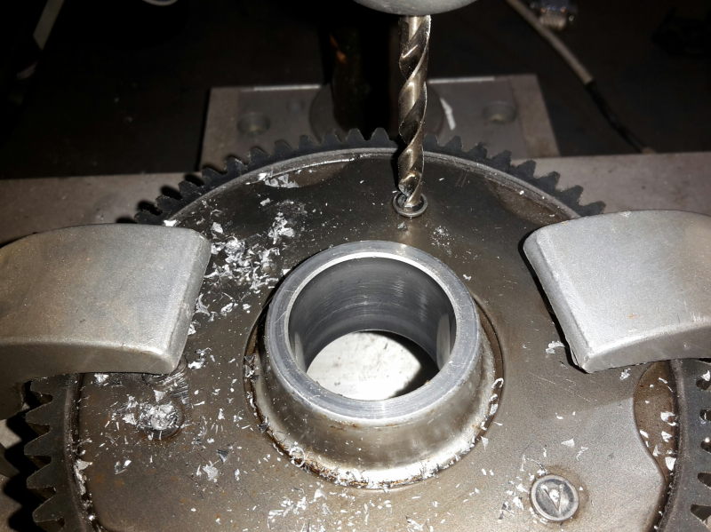

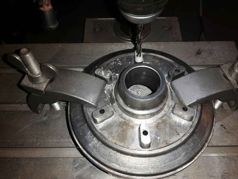

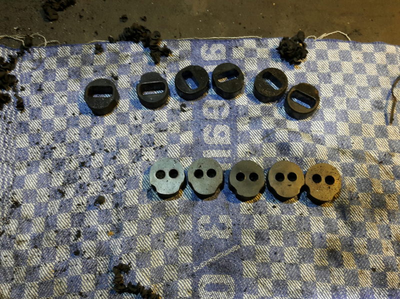

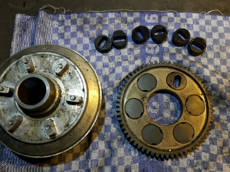

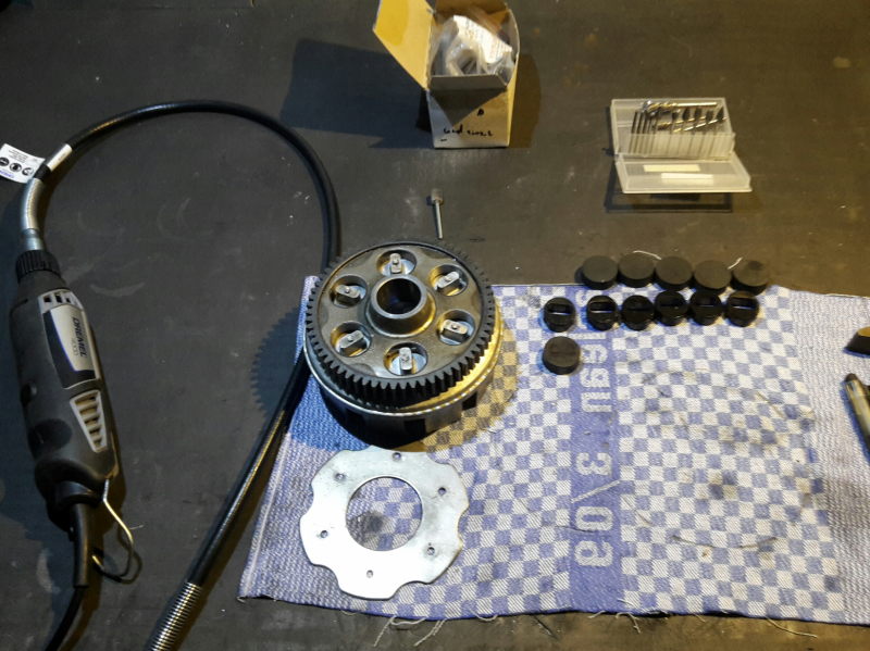

Die Gummis vom Primärantrieb sind fast fertig , damit mache ich Morgen weiter .
Die Nieten werde ich auf der Arbeit ausbauen , da muss ich mit Wärme bei sonst bekomme ich die nicht raus .
Nietkopf ausbohren
zerlegt
Die Gummis sind Steinhart und haben ziemlich viel Spiel in der Aufnahme .

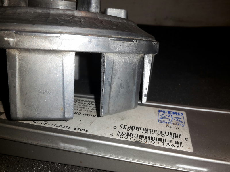

Erst grob mit dem Dremel und einem Fräser bearbeitet , dann mit Schleifleinen auf einer Feile in Form gebracht und dann mit Schleifleinen geglättet ( so wie ich die Krümmer geschliffen habe .
Passt hervorragend freuen ( ein Gummi is schon fertig )

Um die Aussparung in den Gummis so hinzubekommen das alle gleich gross sind habe ich mir drei Schablonen aus Alu angefertigt .
Die Gummis werden grob vorgefräst und dann alle zusammen hintereinander gelegt ( als ein Block ) .
Am Anfang , in der Mitte und am Ende kommt eine Schablone , das Gebilde wird dann eingespannt und dann werden alle Aussparungen mit einer Feile mit Schleifleinen umwickelt auf Mass gebracht .

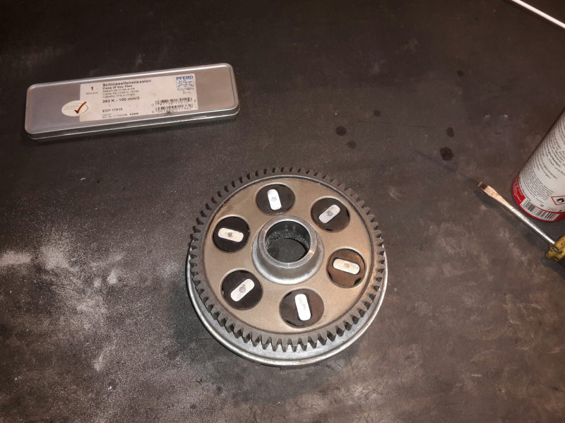

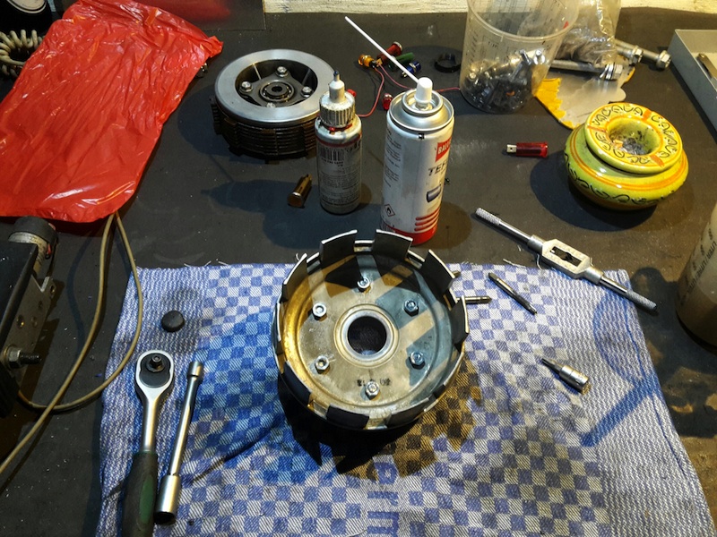

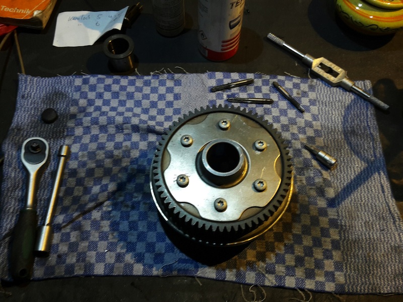

Die Gummis sind jetzt auch fertig , Morgen muss ich dann nur noch die Stifte der Nieten austreiben und Gewinde schneiden für die Schrauben , dann is das Thema auch erledigt .
Als Schrauben nehme ich 6er mit Linsenkopf o.ä. als 8.8er , da ich ja Gewinde in das Alu schneide sollte das zusammen mit den Kontermuttern die Rückseitig montiert werden und mit Loctite gesichert werden ausreichend halten .
Ich hab dann noch die Kerben entschärft ( verursacht von den Kupplungslamellen ) .
Gummis gebohrt
Feddich freuen
nur leicht geglättet , mehr nicht
#171  17.01.16, 14:51:53
So , habe fertig
Leider haben die Bohrungen einen Durchmesser von 4,3mm , Schade , ne 5er Schraube hätte es auch getan , also habe ich für ne 6er Schraube entsprechend gebohrt .
Gewinde geschnitten
und mal aus der Krabbelkiste ein paar Muttern und Schrauben zusammengesucht , später kommen dann andere Schrauben und Muttern rein , in schön ( Schraubenkopf etwas breiter und flacher ) .
Dann noch den Freiraum zwischen Kupplungskorb und Primärantrieb gemessen ( Knetmasse ) .
1,0mm Freiraum , reicht eigentlich , aber der Korb setzt sich noch ein wenig wenn die Befestigungsmutter angezogen wird , also werde ich die Muttern ein wenig runterfeilen dann passt das sicher .
Schrauben und Muttern werden dann beide mit Loctite gesichert , sicher is sicher winken

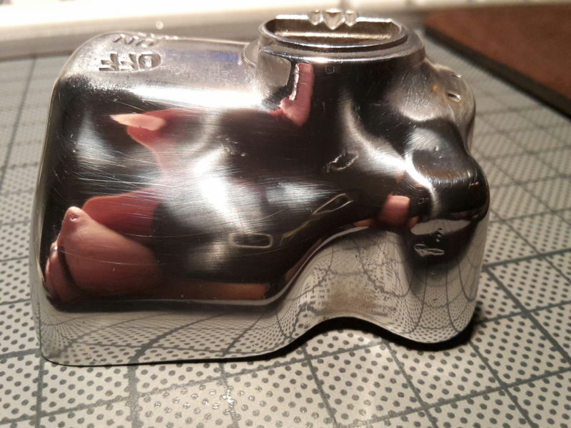

Hab vorhin mal das heute gelieferte Polierset ausprobiert , also nicht Ernsthaft aufbereitet und poliert , nur mal eben auf die schnelle .
Vorgeschliffen war das Teil ja schon
vorher
nachher
Also , für mal eben schaut das ganz gut aus freuen

...das geht noch besser - aber das weißt Du ja sicher.
PolierSet`s mit Sisal sind für unsere Teile zu HART.
Besser sind Filzscheiben.
Mit BRAUN ( Polierstein ) zu 95% aufbereiten und dann mit HELLBLAU den Rest geben.
Kommt Chrom sehr nahe, muss aber immer wieder aufgefrischt werden.
Gruß Bigge
GL1000 LTD a.D.
#175  25.01.16, 20:48:18
Heutzutage nimmt man ein Polierwachs und schleift vorher an .
Die billigen Sets haben noch drei Scheiben und drei Blöcke Wachs .
#176  25.01.16, 20:56:27
Bigge
Ich bin lieber von gestern weil ich damit erstklassige Ergebnisse erzielt habe.
Na dann mal gut Wachs !
Gruß Bigge
GL1000 LTD a.D.

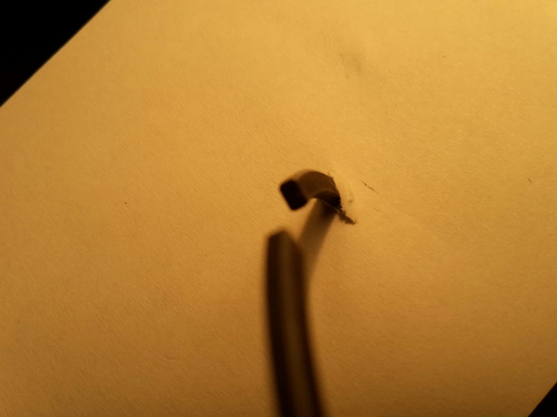

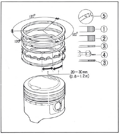

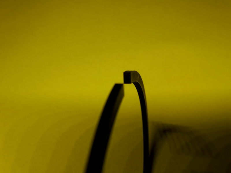

Hab mal das Handy zur Hilfe genommen ( die Augen sind auch nich mehr die besten ) :roll:
Die Ringe vom bigbore-kit haben nämlich keine Markierung .
1. Kompressionsring
2. Kompressionsring
Auf den Fotos kann man den Unterschied halbwegs erkennen , wäre blöd wenn man die vertauscht winken

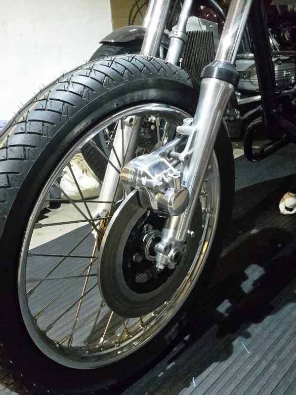

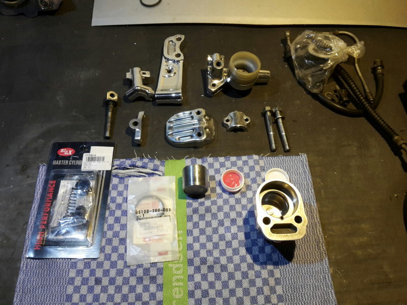

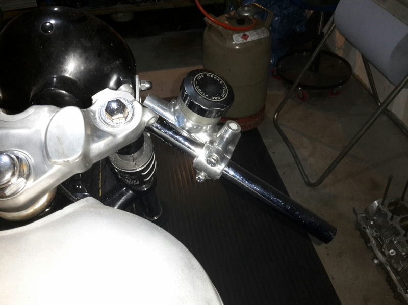

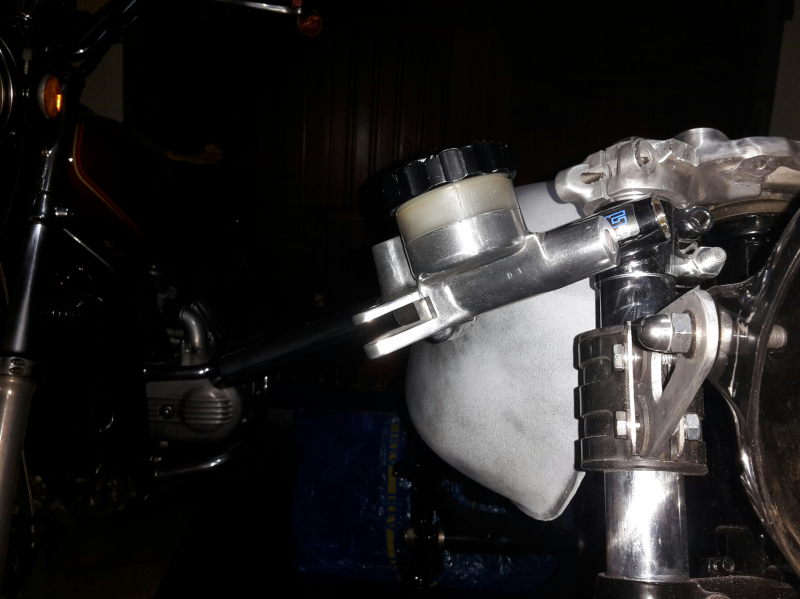

Die Vorderradbremse is soweit fertig , die Einstellschraube am Sattel muss noch neu und die Stahlflexleitungen fehlen noch ( die obere wird passend für den Stummellenker bestellt ) .
Dichtring im Sattel is neu , Bremsklötze sind neu ( TRW ) und der Geberzylinder hat n Rep.Satz bekommen .
Den Deckel vom Vorratsbehälter werde ich noch entloxen und polieren , das Eloxat schaut nicht schön aus ( verkratzt ) .
Die Schraubnippel der Bremsleitung sind total verrödelt , also kommt gleich ne neue Leitung rein mit neuen Schraubnippeln .
Mal schaun ob beim Bördelgerät auf der Arbeit n passender Einsatz dabei is , dann bau ich die Leitung selber , ansonsten wird ne Leitung gekauft .
