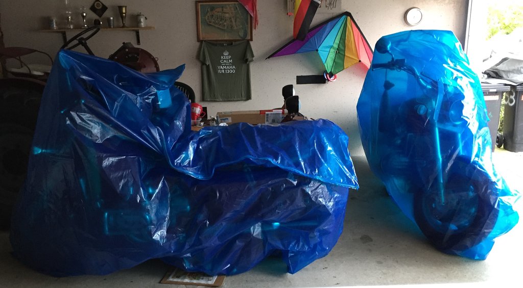

Zu Zeiten meiner 12er Standard und der F6C hatte ich leider eine ähnlich unzulängliche Überwinterungsmöglichkeit.
Daher hab ich beide Moppeds in dafür vorgesehene Behältnisse eingetütet.
Es gibt verschiedene Hersteller und sie wurden vor etlichen Jahren auch mal von Polo, Louis usw. vertrieben.
Die, ich glaube, CORRODOM genannte Tüte ist in den ersten Jahren VCI emitterend, d.h. es soll sich innerhalb der Tüte eine korrosionshemmende Schutzatmoshäre aufbauen.
In Verbindung mit einem am Lenker hängenden Entfeuchtungsbeutel war das eine zufriedenstellende absolut trockene Überwinterung.
Einfach Tüte ausbreiten, Moped positionieren, Tüte drüberziehen, Entfeuchterbeutel anhängen und Reissverschluss oben zuziehen.
Man sollte nur darauf achten, die Tüte unten an den Standpositionen des Moppeds (Räder und/oder Hauptständer) entsprechend gegen Beschädigung zu schützen
und dass der Entfeuchterbeutel frei hängt und keinen weiteren Kontakt zum Mopped hat.
