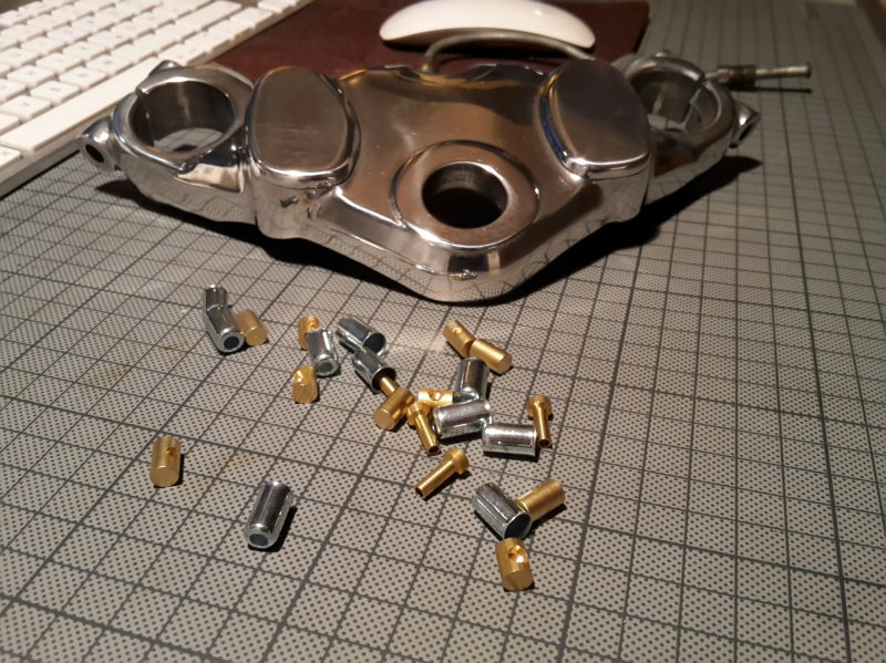

Originale Bowdenzüge in Verbindung mit Stummel oder M-Lenker sehen besch.... aus , es sei denn man möchte beim Fahren gleichzeitig seine Wäsche daran aufhängen , dann kann man natürlich die Bowdenzüge so lang lassen winken
Da wollte ich doch vorhin mal eben ein bischen üben Zwecks Bowdenzug kürzen , is schon ein paar Tage her als ich das das letzte mal gemacht habe .
Ein Satz mit X das wird wohl nix :roll:
Die Seele der Bowdenzügen stellt betr. Löten kein Problem dar , die Nippel hingegen schon .
Die sind wirklich hart , so dass man sie mit einem HSS Bohrer nicht anbohren kann ( sind auch nicht magnetisch ) , vermutlich Edelstahl , man weiss es nich .
Also habe ich mal ein paar Lötnippel und Endkappen bestellt , dort bekommt man alles was man so braucht .
Die Lötnippel sind sogar aus Messing , erleichtert das Weichlöten ungemein . freuen
http://www.bowdenzug24.de/onlineshop-f%C3%BCr-bowdenz%C3%BCge/

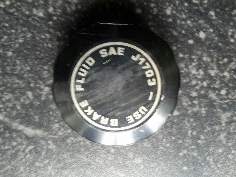

Der Verschlussdeckel is jetzt auch fertig , ich hätte ihn gerne so gelassen , aber das Eloxat sah echt besch... aus .
vorher
nach dem Bad im Abflussreiniger
poliert
Immerhin siehts besser aus als vorher .

Die Lötnippel und Endkappen für die Bowdenzüge sind eingetrudelt .
