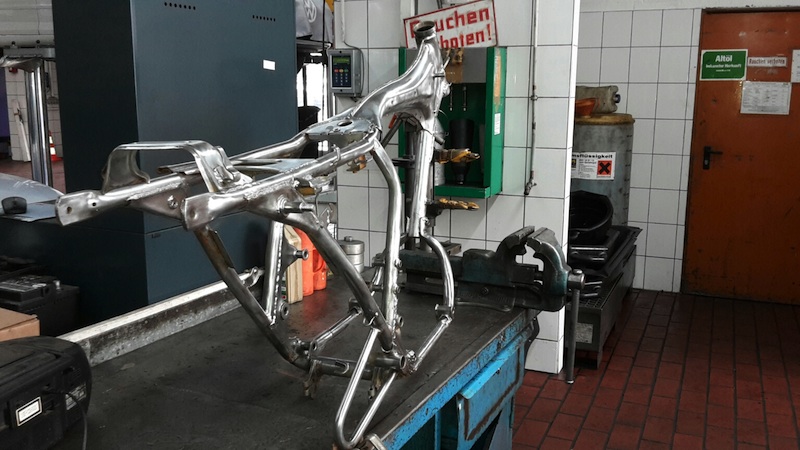

Der Rahmen is dann soweit fertig vorbereitet.

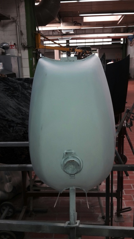

Der Tank is dann soweit fertig vorbereitet zum lackieren

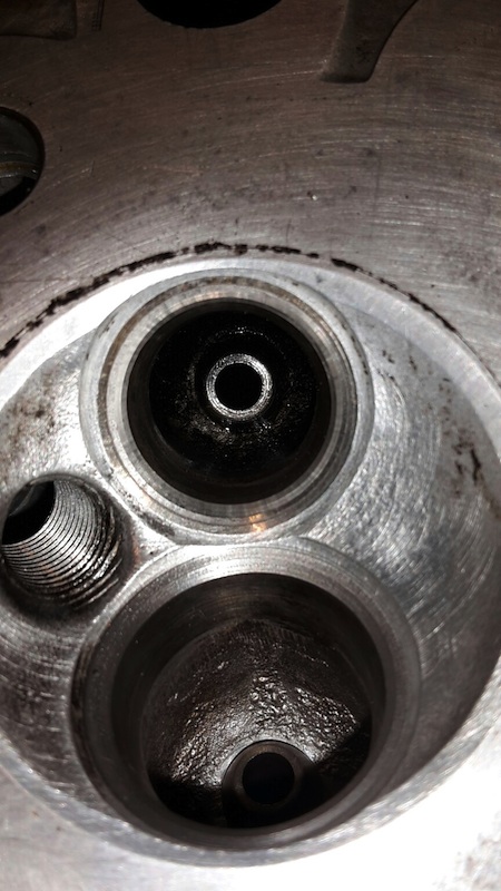

Die Sitze sind jetzt auch fertig und neue Ventile liegen auch schon hier rum .
Der Zylinderkopf muss jetzt noch Ordentlich sauber gemacht werden und dann kann da Farbe dran zwinkern

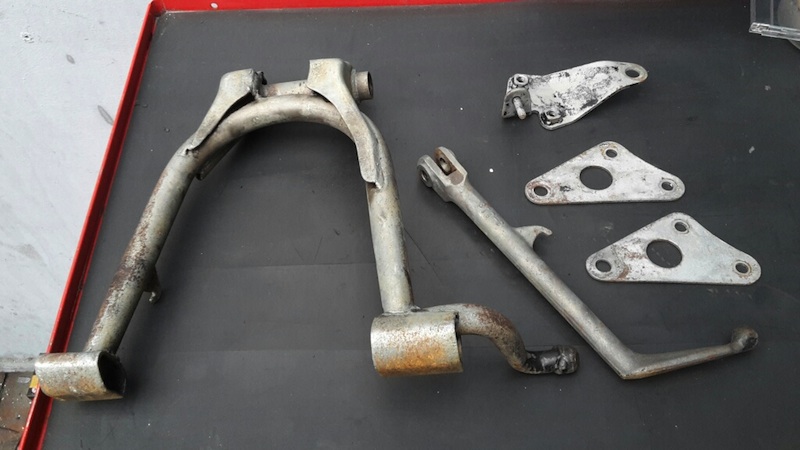

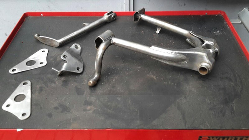

Endlich ... die letzten Teile abgebeizt ( hatte ich vergessen in der Garage mit Augen rollen ) und mit der Drahtbürste bearbeitet .
Bin ich froh das ich die Blecharbeiten und den ganzen Kram hinter mir habe .
Die Sitzbank ist nun auch komplett fertig umgebaut , Zapfen vom Sitzbankschloss und Aufnahmen der Gummipuffer fehlten noch , diese habe ich heute angeschweisst .
Neue Gummipuffer muss ich noch bauen , die Originalen passen nicht mehr weil die Sitzbank ein gutes Stück weiter nach vorn gerückt ist und ich gerne die Tanklinie beibehalten möchte , sieht halt stimmiger aus .
abgebeizt
gebürstet

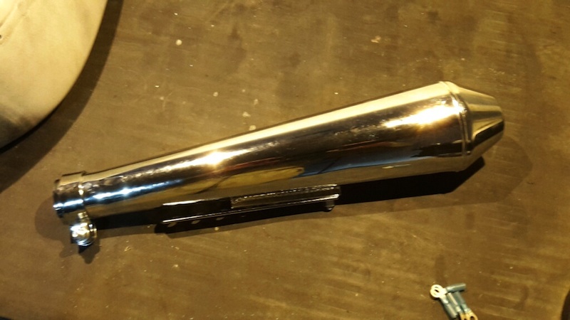

Hab heute mal bei Louis n einfachen Auspuff gekauft , der alte is ja leider unbrauchbar .
Für die paar Euro isser o.k.
Innenansicht vorn
Innenansicht hinten
Soll einen angenehmen Klang haben und vor allem nicht laut bzw. zu laut .
