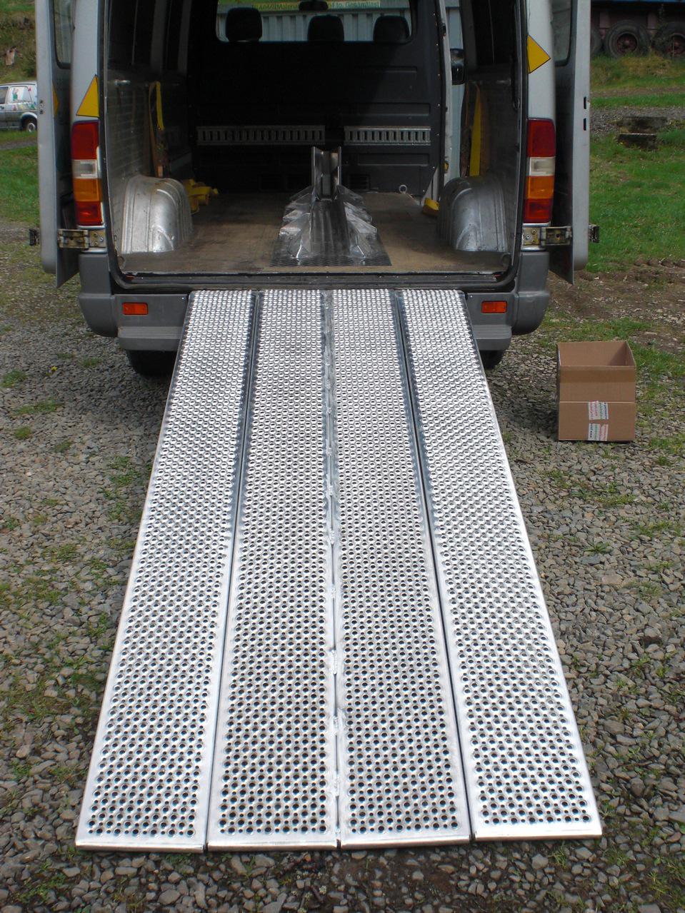

Hier ein Bild wie schön das Verladen einer Goldwing in einem Kombi geht:
Und noch etwas, die Türen gehen nachher auch noch zu! lachen
