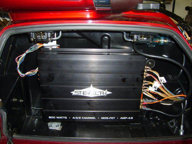

Die auf den Bildern dargestellten Verstärker sind genau das richtige. Es müssen dan aber auch Lautsprecher eingebaut werden welche die Leistung in Schalldruck umsetzen können. Ein zusätzlicher Basslautsprecher mach das ganze erst richtig rund. Ausserdem muss das Moped entscheppert werden. Das heist, alles was lose ist und klappern könnte muss richtig befestigt oder verklebt werden.
Das auffinden und festsetzen von klappernden Teilen dauert meistens genauso lange wie die Installation das Soundsystems. Dazu ist zwingend ein Tongenerator notwendig.
Wer glaubt man könne in 1-2 Stunden mit einen Aufwand von 50 Euro die Lautsprecheranlage in ein Supersoundsystem umbauen der wird ein nachhaltiges AHA Erlebnis haben.
