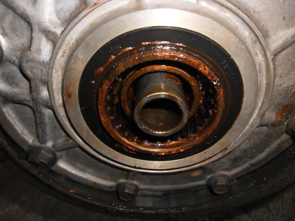

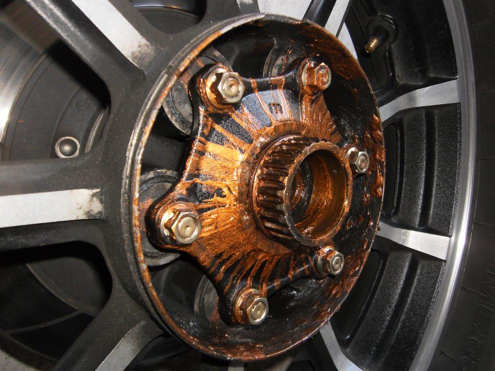

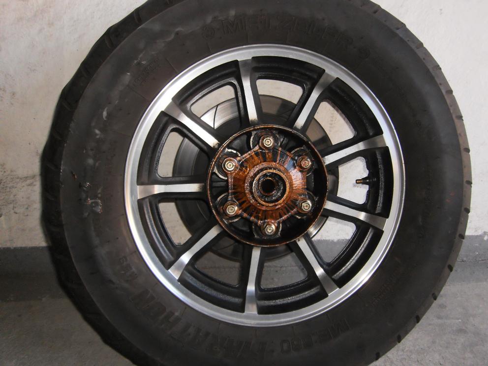

Nachdem mein Bruder mit dem notwendigen 27er rüberkam konnten wir auch die Achsmutter lösen. Alles andere ging recht flott nur der linke Dämpfer wollte sich einfach nicht nach hinten klappen lassen. Das bedurfte dann schon einen festen tritt auf die Schwinge und ein anheben des Hinterrades mit beiden Beinen.
Dann kam das zum Vorschein :
Die Verzahnung sieht für mich auf beiden Seiten noch sehr gut aus , keine "toten" Zähne erkennbar.
Allerdings verwunderte mich die Farbe des Fettes doch sehr , fast Kupferähnlich. Sollte dort etwa Kupferpaste verwendet worden sein? Oder hat dieses "Spezialfett" etwa so eine Farbe.
Habe in meinen Unterlagen einen Reparaturbericht + Rechnung einer Werkstatt gefunden, die "Wasser im Endantrieb" beseitigt haben will.
Bin jedenfalls Happy , komme meinen gesparten 200 Euros immer näher und lerne noch was dabei. Was meint ihr , sieht das so normal aus? Sollte ich das komplett säubern vor dem neufetten?
Dank und liebe Grüße Angie und Holger

Das an Deinem Hinterradantrieb sieht tatsächlich sehr nach Kupferpaste aus. Das gehört da sicherlich nicht hin. Da gehört ein Molikote-Fett hin, also eins mit Graphit und das ist dunkel-anthrazit.
Vielleicht war mal der Kunststoff-Dichtring zwischen Endantrieb und Hinterrad defekt/undicht und es ist da Wasser eingedrungen. Wenn es beseitigt worden ist, ist es ja gut. Die Farbe kommt jedenfalls definitiv von dem verwendeten Fett und ist kein Rost. Gut gefettet ist es auf alle Fälle.
Ich würde mit einem Lappen das braune Zeug weitestgehend entfernen und das weiter vorne verlinkte Fett verwenden. Damit bist Du gut beraten.
#25  01.07.14, 22:37:38
Sollte das Kupferpaste sein, alles komplett reinigen, ich habe Bremsenreiniger und ein paat ollr T- Shirts benutzt!!
Dann alles großzügig mit gutem alten Schmierfett versorgen!!
Nur KEINE Kupferpaste!!!!!!!!!!

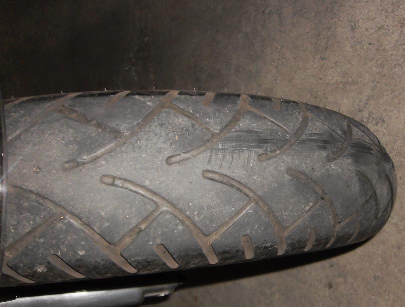

LOL,
das ist echt ein Sägezahn, damit kannst du armdickes Holz schneiden,
wenn du den Reifen in eine Kreissäge spannen würdest lachen
Daher wohl der Name zunge raus zunge raus
Stepha

Hehe , da bin ich ja froh daß mein Reifen noch für was nütze ist. Vorne hat sich sowas nicht gebildet , da ist das Profil einfach nur gleichmäßig runter.Beim geradeauslauf war alles normal nur beim Kurvenfahren wurd`s richtig laut und hinten unruhig.Hörte sich an als würde man mit nem Kettenfahrzeug über eine Brücke aus Holzbrettern fahren. Jedenfalls wurd`s höchste Zeit für nen neuen Satz.Ich meine die DOT zeigte 2005 oder 2006. Hat sich aber erst in den letzten 2 Monaten so abgefahren , Ende April kam ich mit den Schlappen noch gut durch den Tüv.
Warte bei dem schönen Wetter nun ungeduldig auf den Anruf vom Reifenhändler , um schonmal das Hinterrad hinzubringen. frust

Die Frage die sich mir aufdrängt ist, woher kommt der extreme Sägezahn?
Falscher Luftdruck? Kaputte Stoßdämpfer? ...........
Wenn die Ursache nicht beseitigt wird, wird der neue Reifen nach kurzer Zeit gleich aussehen.
Luc
#30  03.07.14, 09:39:18
Die Vermutung Luftdruck drängt sich mir auch auf.
Zappa
#31  03.07.14, 09:42:24
Ehrlich gesagt habe ich den Luftdruck auf den Reifen nie kontrolliert und auch nicht mehr aufgepumpt.Was ich gemacht hatte war hinten mehr Luft auf die Dämpfer gegeben , da meine Sozia immer öfter mitgefahren ist. Das hat auf schlechten Straßen zwar mehr "gerumpelt" aber in Kurven ließ sie sich zu zweit besser hineinlegen. Ich hoffe mal daß es daran gelegen hat und nicht an defekten Dämpfern. Den Luftdruck hatten die Dämpfer immer gut gehalten.Könnte der Sägezahn von zu hart eingestellten Stoßdämpfern kommen? Ich dachte immer daß zuviel Luft im Reifen dieses Phänomen verursacht. Da ich aber nie nachgefüllt hatte kann die Luft ja eigentlich nur weniger geworden sein.
In Zukunft werde ich jedenfalls öfter mal den Luftdruck messen.
#32  03.07.14, 09:49:10
Eher zuwenig Luft verursacht diesen Effekt, da der Reifen dann "walkt".
