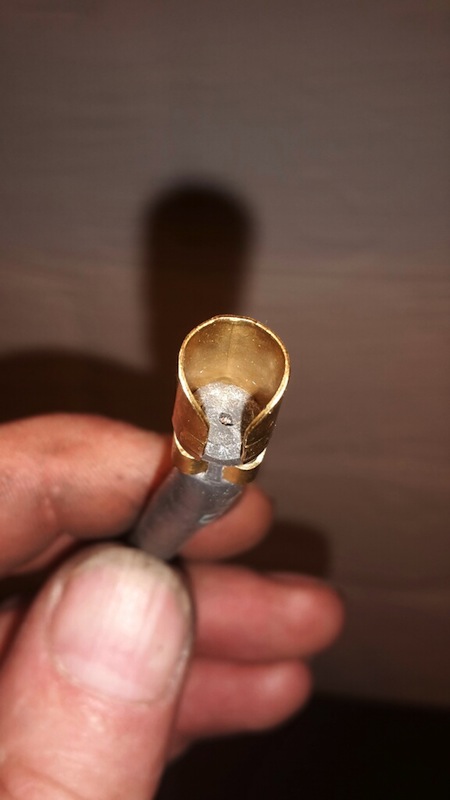

Ich hatte mir letztes Jahr Zündkabel anfertigen lassen weil ich keine geeignete Crimpzange mein Eigen nennen darf .
Diese Zange benötigt man um Zündkabelschuhe anzuschlagen .
Bei dieser Sorte Zündkabel " muss " man aber einen Federstahldraht mitverwenden der wie ein U geformt ist .
Ein Schenkel wird in den Innenleiter gesteckt , der andere liegt Aussen auf dem Zündkabel auf , dann wird der Zündkabelschuh darübergelegt und gecrimpt .
Somit ist der Zündkabelschuh elektrisch leitend mit dem Zündkabel verbunden .
Wenn ich sowas sehe weiss schon warum ich lieber alles selber mache ...
Der Typ in der Werkstatt wusste das wohl nicht mit dem Federstahldraht , oder es war ihm sch... egal , oder er hatte keine Drähte mehr böse

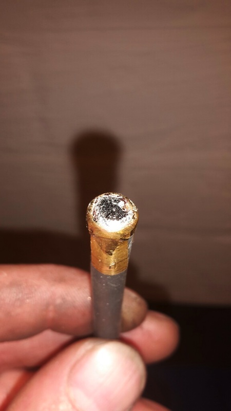

Ich hab vorhin mal in der Garage gesucht und Zündkabelschuhe zum löten gefunden .
Ne Probefahrt mach ich heute nicht mehr , musste mir ersma n Frustbierchen genehmigen winken
Wenns die Tage mal gescheites Wetter is nehm ich das Eisenfass mal mit zur Arbeit und klemm mal das Oszi an mit ner KV-Zange und schau mal inwieweit sich das Hochspannungsmässig bemerkbar macht " in Zahlen " wenn der Zündfunke 3mm zus. überbrücken muss .
Ich könnt mich so ärgern ... da lasse ich " EINMAL " was machen und dann kommt sowas bei raus .
Ich weiss zwar nicht mehr den Namen der Firma ... aber ich weiss noch wie ich dahin komme .
Ich glaub ich zieh dem Typ ersma das Gemächt lang zwinkern
