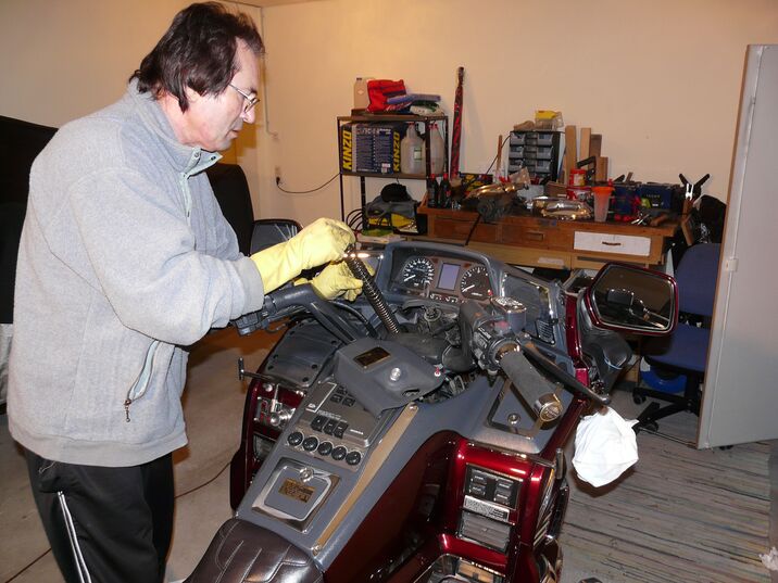

.. Da es sich dabei offensichtlich um eine Operation am offenen Bein (Radaufhängung) handelt, muüssen die Hygienevorschriften peinlichst genau beachtet werden (siehe Operationshandschuhe). lachen lachen
Mit der "Trick-Drück-Montagehilfe" gelingt das Einsetzen der Gabelschrauben trotz der stärkeren Wilber-Federn auch ohne Ausbau der Gabelholme. Vier Arme sind besser als zwei Arme ... obwohl ... wenn ich so recht überlege ... Günter und ich sind schon zwei ganz Arme! lachen
