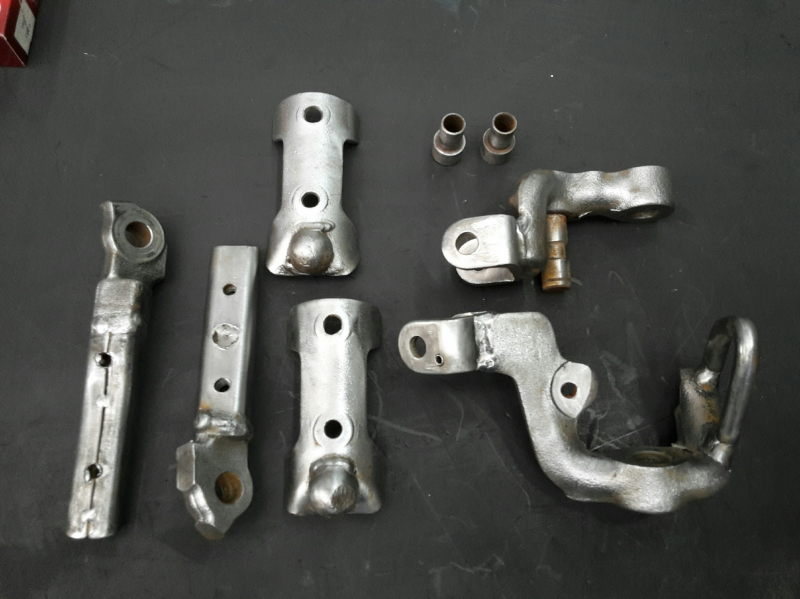

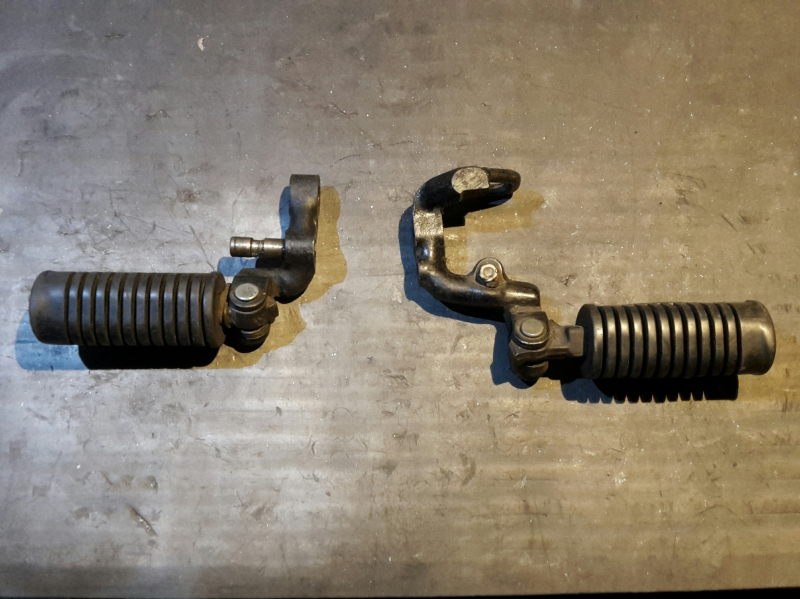

Hab heute nur Kleinkram gemacht , die heute Morgen am Kanal gekauften Schrauben verbaut und die Fussrasten zerlegt .
Die sehn ein bischen gammelig aus , abgesehen davon wollte ich den Lampentopf eh neu lackiert haben , also mehr oder weniger ein Abwasch .
Die Gummis schaun noch gut aus , endlich mal was was nicht neu muss :roll:

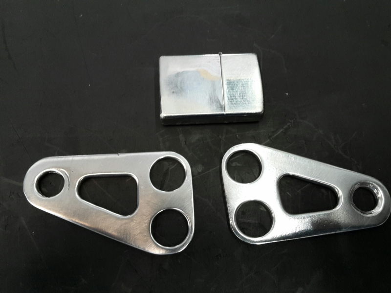

Hab heute versucht die Lampenhalter zu polieren , beim schleifen ( Schleifleinen ) viel mir neulich schon auf das das Zeug ziemlich hart is , beim Rückverformen ( ein Halter war etwas verbogen ) musste ich dafür das das Alu is auch ziemlich viel Kraft aufwenden .
Dementsprechend isset mit dem Glanz auch ziemlich mau .

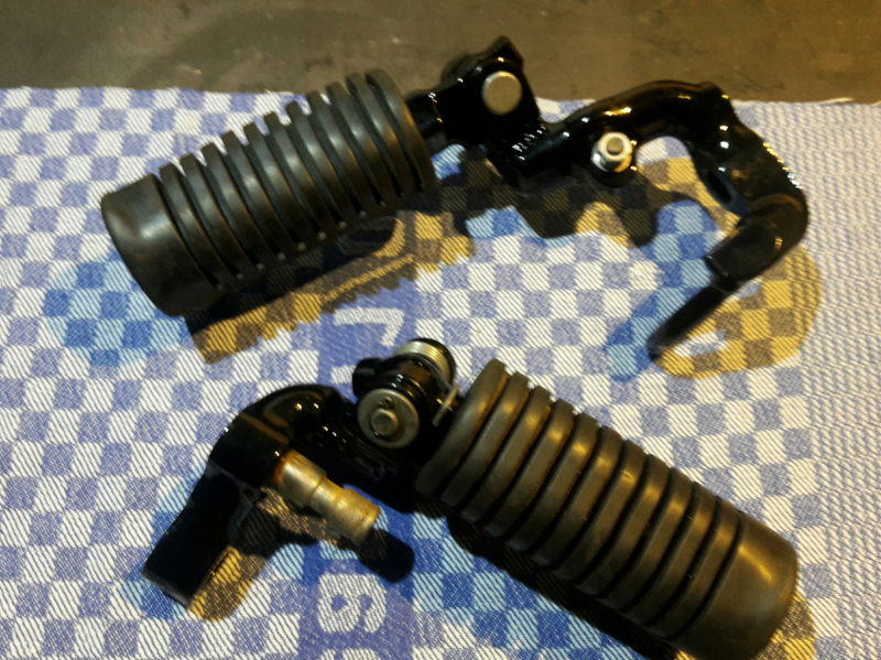

Die Lackreste von den Fussrasten abgebeizt
und alles nochmal mit der Messingbürste sauber gemacht .
Morgen wird abgeklebt und lackiert , den Lampentopf hab ich heute auch noch angeschliffen , der bekommt dann auch ein bischen Farbe ab .

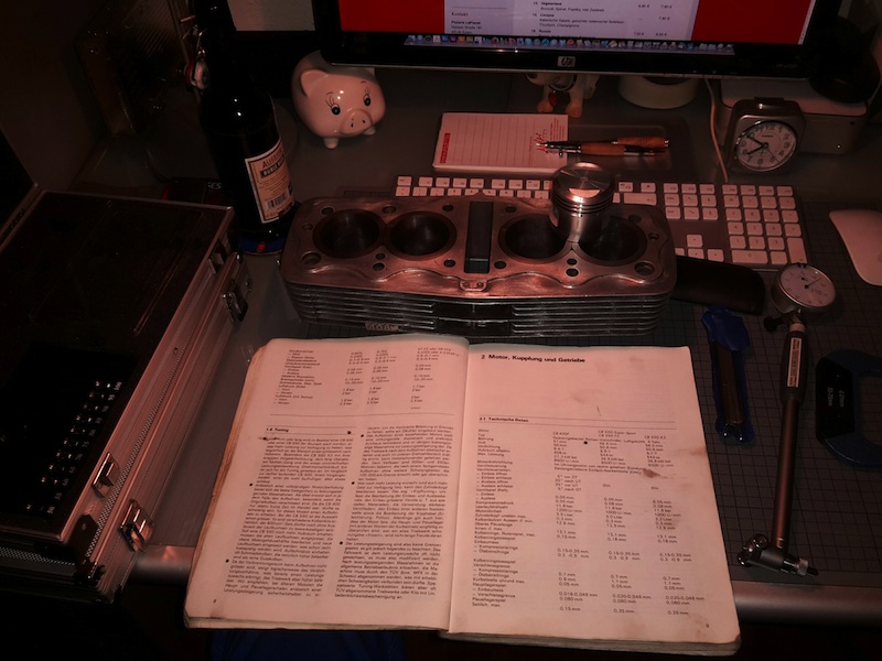

Zylinder sind nu auch wieder daheim , 1,2mm Wandstärke , der Instandsetzer hatte etwas Angstschweiss auf der Stirn winken
Ca. 3mm sinds nu mehr im Durchmesser , in drei Durchgängen gebohrt und anschliessend gehont .
Werde nachher mal alles in Ruhe nachmessen , mit n lecker Bierchen dabei winken
#225  16.02.16, 19:04:02
Die Tarozzi-Sturzbügel kamen heute an . :mrgreen:
und n paar neue Federn für den Fliehkraftversteller .
#226  17.02.16, 20:22:22
Hab vorhin mal ein bischen gemessen .
Kolbenringstossspiel : 25/100 mm
Kolbeneinbauspiel : 4/100 mm
Also allet im grünen Bereich freuen

Deswegen hab ich nur die neu lackierten Fussrasten zusammengetüddelt .
Anbauteile wie Schrauben , Federn usw. sauber gemacht , alles neu gefettet .
Die Rasten leg ich mir mal inne Ecke , falls meine Frau mit den zurückverlegten Fussrasten von Raask nicht klarkommt .

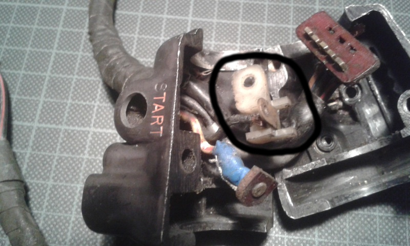

Houston wir haben ein Problem :angry:

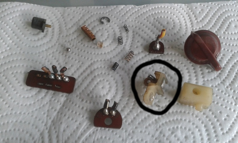

Hab vorhin angefangen die Schaltereinheiten zusammenzubauen .
Bei der rechten fehlt mir ( warum auch immer ) der Isolator für den Starterknopf .
Hat zufällig jemand von euch noch ne Schaltereinheit die er eh nicht mehr verbauen wollte ?
Ich brauche nur diesen Isolator :roll:
So ein Mist , weiss der Geier wo das Teil abgeblieben ist , hatte extra alles Seite für Seite in einen kleinen Karton verpackt , die Federn und Kugenl sogar Vorsichtshalber auf Isolierband geklebt .
So sieht das Teil aus

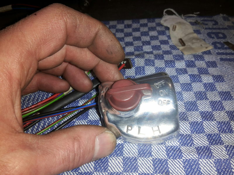

N bischen hab ich immerhin geschafft

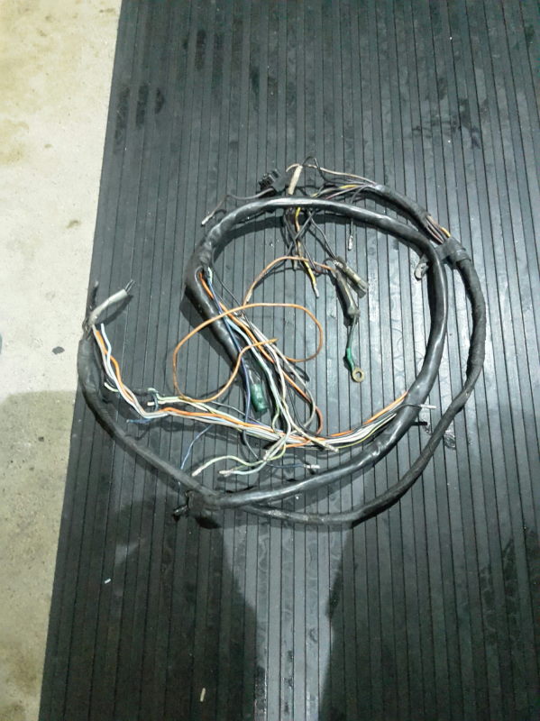

Die beiden alten Kabelbäume , taugen nur noch für die Tonne

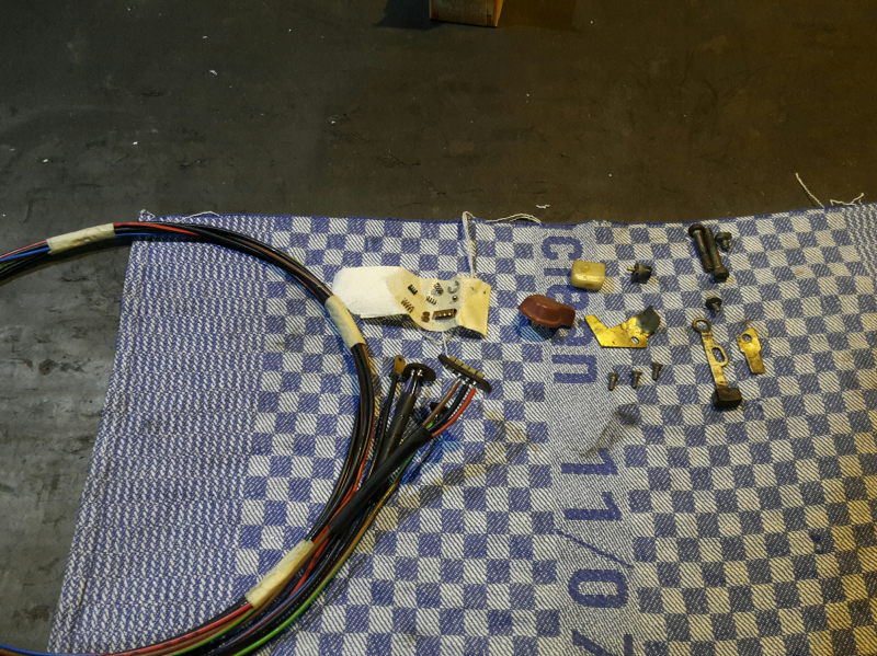

Angefertigter Kabelbaum mit Kleinteilen der Schaltereinheit rechts .
Notausschalter

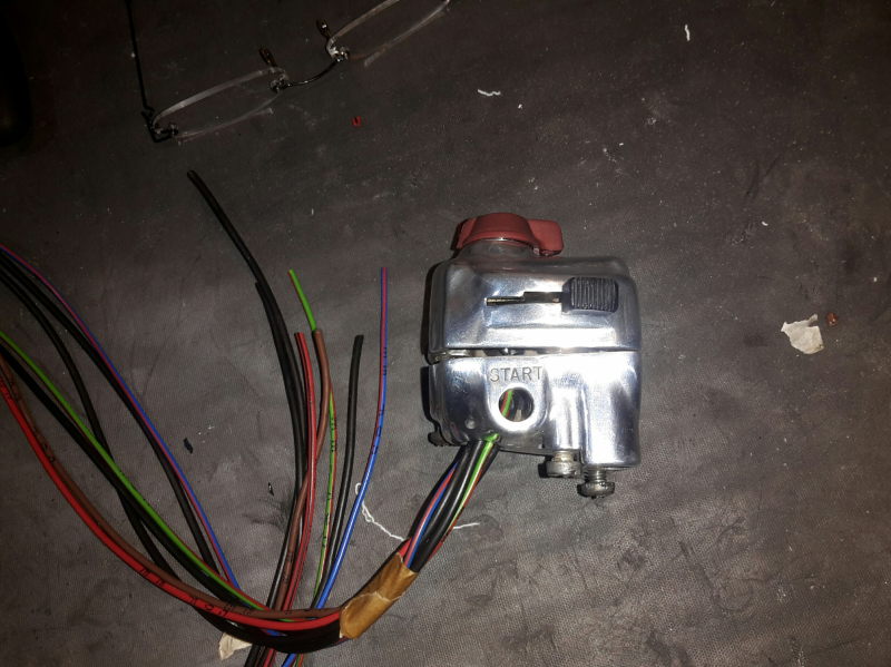

Verkabelung im Oberteil fertig
Bis auf den Starterknopf fertig , wenn das Thema durch ist kommt der Kabelbaum in einen Gewebeschlauch .
Neue Schrauben gibbet natürlich auch .
Falls also jemand von euch so einen Isolator für mich über hätte würde mir das sehr helfen .

Thema Isolator hat sich erledigt .
Habe jemanden gefunden der noch einen über hat für Umme freuen

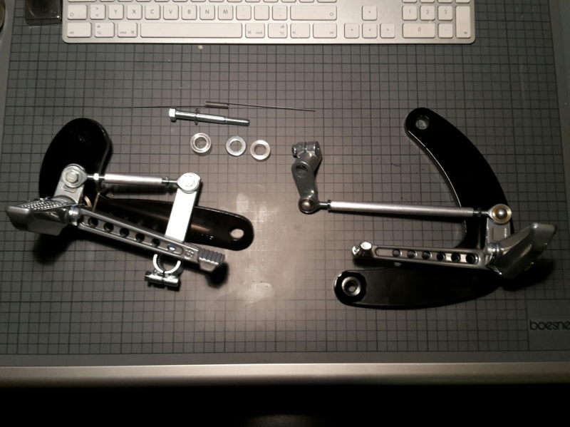

Heute is die Fussrastenanlage von Raask eingetrudelt freuen
