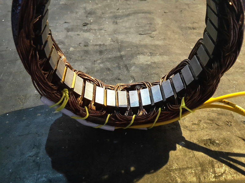

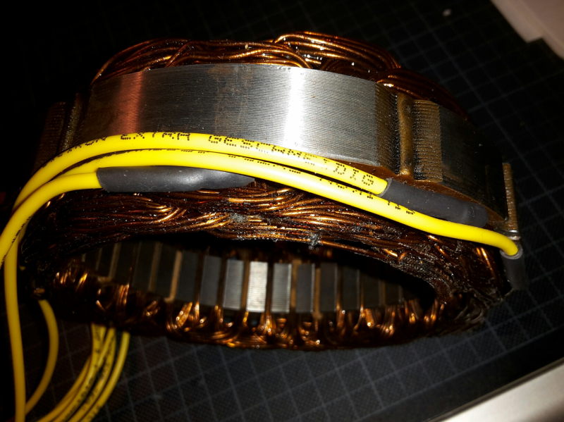

Lima geprüft und für gut befunden.
Leitungen der Lima erneuert , feine Litze mit Silikonisolierung , diese werden direkt zum Kombiregler gelegt , spart eine Steckverbindung .
Vorher
Nachher
Parallelverbinder die zus. verlötet wurden
Schrumpfschlauch ( mit Innenliegenden Kleber )
darüber dann noch mit Silikon belegter Glasgewebeschlauch .
Mit Maurerschnur ( mechanisch stabil , Temperaturstabil und gegen Öl und Benzin resistent ) fixiert
