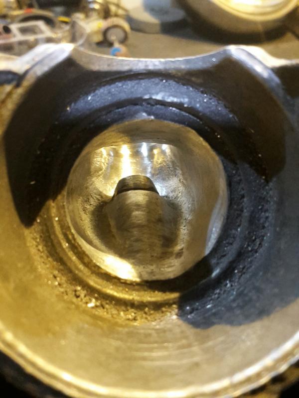

Dann noch den Brennraum sauber gemacht und geschliffen .
Wenn alles fertig ist wird dieser noch poliert , die Kanäle natürlich nicht .

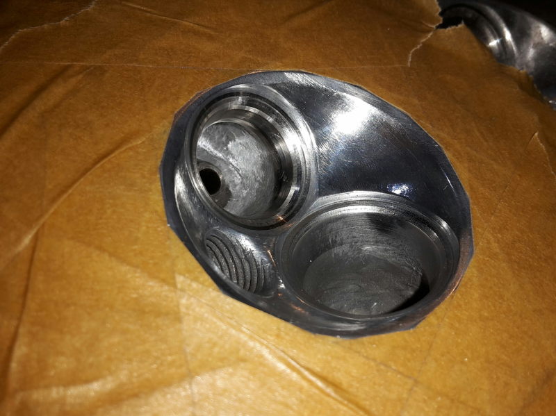

Das Thema fräsen bei der Kanalbearbeitung ist dann durch , jetzt muss ich " nur " noch schleifen .
Das is nur die Hälfte von dem was an Material abgetragen wurde um die Kanäle halbwegs glatt zu bekommen .
Hab dann mal die Brennräume saubergemacht um zu sehen wo ich noch nacharbeiten muss .
Da werde ich nochmal mit dem 1000er Schleifpad bei gehn , dann is das glatt genug , dann nur noch polieren .

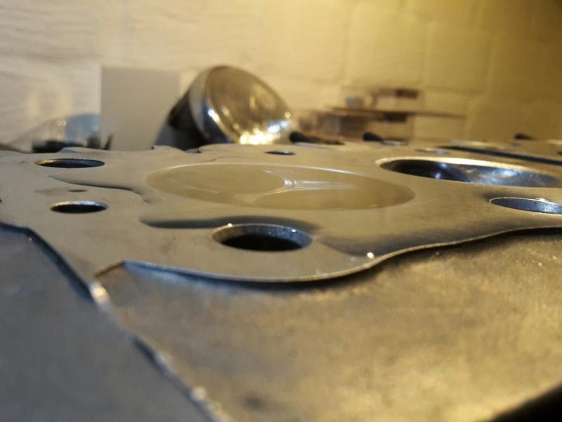

Mal einen Brennraum Probehalber ausgelitert , muss ich aber nochmal machen weil ich den Meniskus der Spritze nicht richtig abgelesen habe mit Augen rollen
Die Ventilsitze habe ich dünn mit Fett eingestrichen .
Auf die Dichtfläche vom Zylinderkopf ebenfalls dünn Fett aufgetragen .
Dann die Plexiglasscheibe ( mit Einfüllloch und Entlüftungsloch ) aufgesetzt und ausgerichtet .
Lampenöl ( is eingefärbt ) eingefüllt .
12ml konnte ich einfüllen ,aber wie bereits erwähnt muss ich das nochmal messen mit Augen rollen

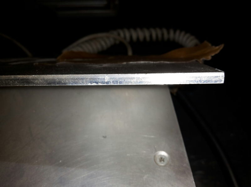

Das habe ich heute ( unter anderem ) gemacht .
Alublech 3,7mm dick

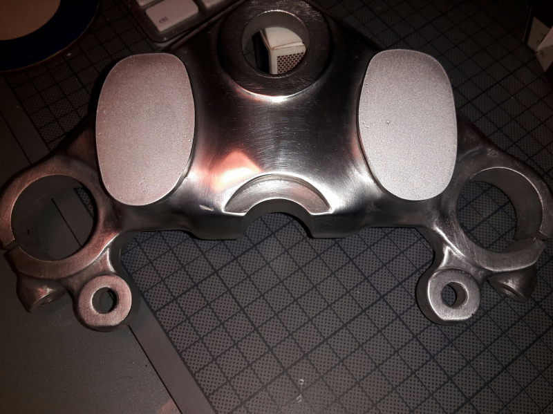

Hab die Abdeckungen für die Gabelbrücke heute ausgesägt , gefeilt und aufgeklebt .
Sch.... Alu , setzt die Feile immer so schnell zu , mit ner Drahtbürste sauber machen dann gehts wieder , ne Feilenbürste habsch nich winken
Abdeckungen grob zurecht gesägt
Fertig gefeilt und aufgeklebt
Die Gabelbrücke hab ich meiner Frau zum schleifen gegeben , hat sie was zu tun heute Abend winken
Sobald die bestellten Fräser da sind wird die Brücke / Abdeckungen noch angephast und dann poliert .

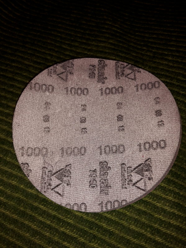

Erst mit 400er Schleifleinen von Hand geschliffen
dann mit einem 1000er Schleifpad
Man mag kaum glauben das das ein Schleifpad ist wenn man mit der Hand über die Schleifseite geht , fühlt sich eher wie Stoff an .
Die Gabelbrücke muss ich nochmal mit 400er nacharbeiten , hier und da sind ein paar Kratzer zu erkennen die beim polieren nicht weggehn werden .
