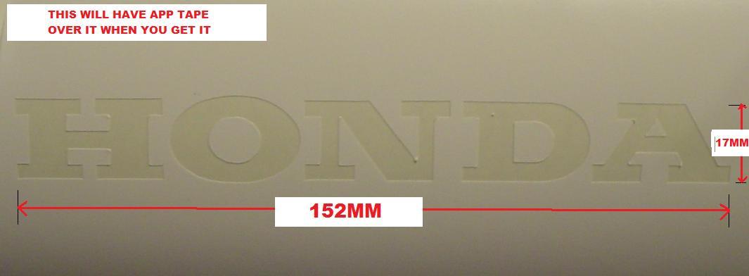

- Für das HONDA Logo hinten am Sitzbank habe ich über ebay.com ein 3 teiliges aufeinandergeklebtes s.g. "Stencil" bekommen das ich als Spritzschablone beim Gold-spritzen benutzen kann........kann leider so schnell den Link nicht finden.......es gibt noch ein anderer Anbieter, der ist seeehr teuer.
Der Goldfarbe sollte "Vinylverträglich/geeignet" (biegsam) sein; muss irgendwo zu finden sein, sollte nicht unbedingt ein Superzeug sein habe ich gelesen.......zu finden in einem Stickerei-/Patchworkgeschäft ?
Siehe sein Bild:
- Ebenfalls habe ich über ebay.com ein "Helmet-Sticker" bekommen.......ich wollte das aus "Orginalitätsgründen" unbedingt haben....kam aus Indonsiën.....sehr billig; innerhalb von 7-10 Tagen war es da...TADELLOS verpackt {eine derartige Superverpackung (Hardplastic Full Sealing) habe ich noch nie erlebt und das aus Indonesiën......wirklich "High-Tech"!}.
