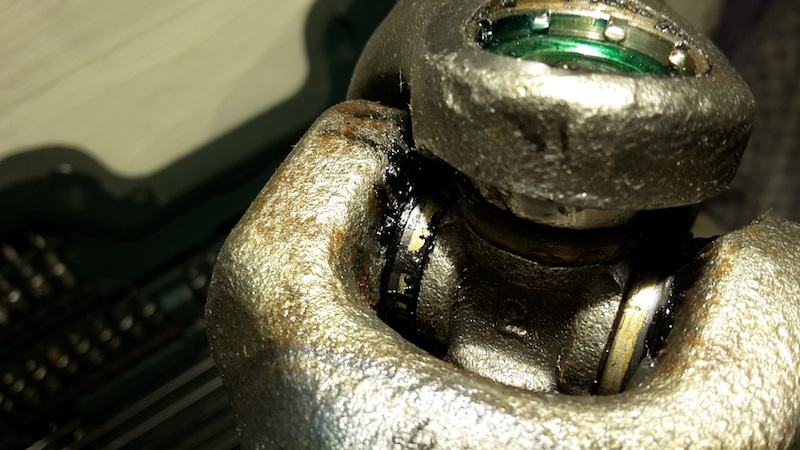

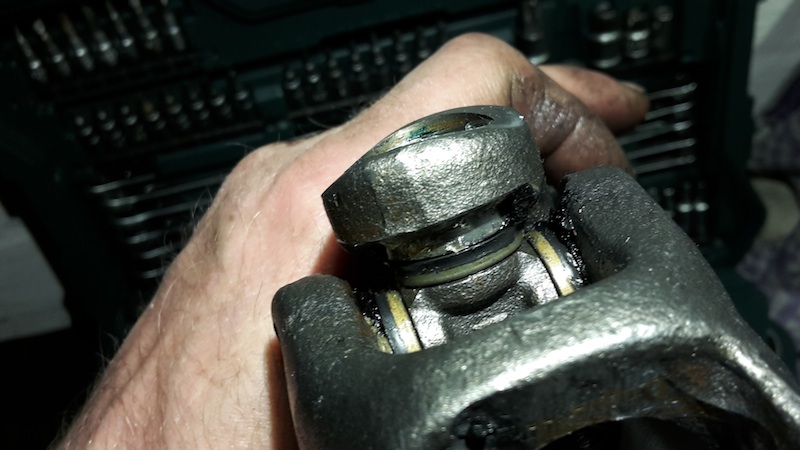

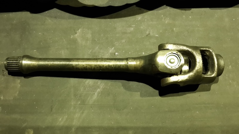

Seit Samstag merkt man ab und zu beim anfahren einen kurzen Ruck .
Anwärter für diese Beanstandung wäre z.b. die Kardanwelle , bzw. das Kreuzgelenk .
Ich hab den Kram mal augebaut .
Das Gute ist , die Welle ist i.o. , das schlechte an der Sache ist ... was verursacht diesen spoardisch auftretenden Ruck beim anfahren .
Kein Abrieb , kein aufgelöstes Nadellager , kein Spiel , die Längsverzahnungen sind alle i.o. .
Da die Schwinge ausgebaut ist hat man relativ viel Platz .

Da du ja alles zerlegt hast kannst du ja den Antriebsstrangs abschnittsweise überprüfen.
Eine Seite arretieren und dann das Spiel prüfen.
#4  26.04.15, 16:23:46
Habe ich bereits geprüft , konnte aber nichts negatives feststellen .

Das Schiebestück ist i.o.
