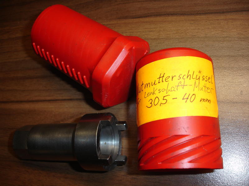

Andreas,
ich hatte mir mal für meine 12er einen Nutmuttern-Schlüssel machen lassen...
Schau mal ob der passen würde (Zapfen Innen-Maß: 30,5mm). Wenn ja würde ich dir den leihen.
Wenn dein Maß ein anderes ist, gib trotzdem bescheid, dann such ich dir den Anbieter raus.
#2  09.02.16, 17:55:13
Innendurchmesser 40 mm

#5  09.02.16, 23:58:27
15ner Schwingenlagermutterschlüssel passt nicht, hat 30 mm
#6  10.02.16, 07:00:34
Hallo Winger!
Herzlichen Dank schon mal.
Am WE kommt der Vorbau und die Gabel raus.
Dann messe ich mal und gebe Bescheid.
Danke an Alke, die helfen möchten schon vorab.

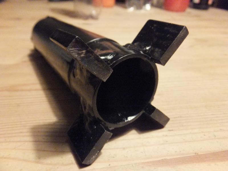

#7  10.02.16, 19:23:06
Wingerjack
eine 36 mm-Stecknuß kann schnell und günstig so umgearbeitet werden, daß sie als "Spezialwerkzeug" taugt. Genaueres hier: http://goldwingdocs.com/forum/viewtopic.php?t=12367
Als ich bei meinem Mopped das Lenkkopflager gewechselt habe, habe ich mir vorab eine solche Nuß zurechtgezaubert. Die Nuß ist mit der Flex schnell grob zugerichtet, und für die Feinarbeit (saubere, winklige Kanten) reichen ein paar Feilstriche.
Wingerjack
