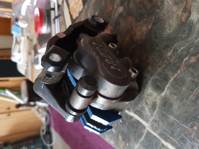

Erster Teil der Überholung ist gemacht. Die Bremssättel sind fertig.
Komplett zerlegt gewesen, im Ultraschallbad gereinigt, alle Dichtungen erneuert, die Kolben sahen nach der Reinigung noch sehr gut aus( keine Rillen oder sonstige Unebenheiten) Alles zusammengebaut und mit neuen Bremsbelägen versehen. und die Teile natürlich mit ATE Bremszylinderpaste dünn eingerieben.
Nächste Schritte: Vorderrad ausbauen, Felge reinigen (sieht böse aus) Stahlflex-Leitung verlegen, neue Bremsscheiben drauf und neuen Gummi drauf.
