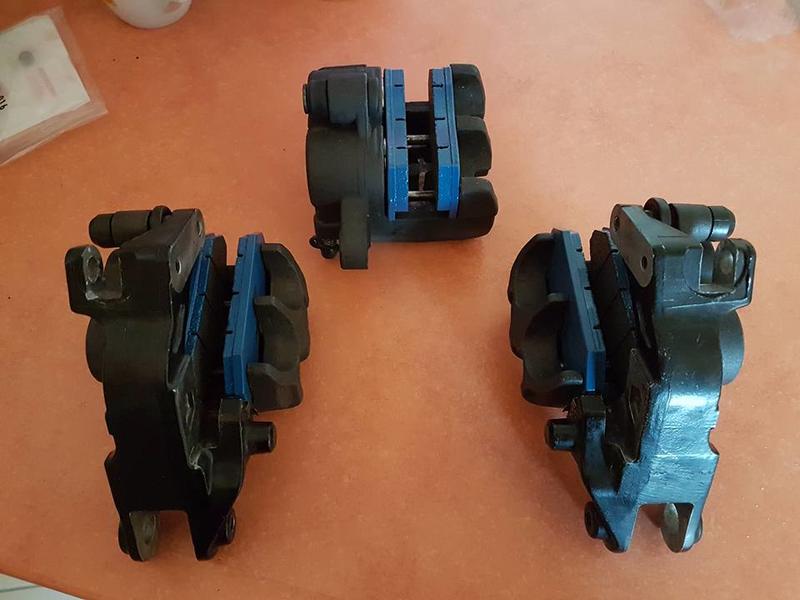

Bisher bin ich dank des milden Wetters schon sehr weit gekommen.
Kupplung wurde überprüft und weil noch alles auf den neuen Maßen ist hab ich nur den geber gereinigt und das ganze wieder zusammen gebaut. Vorderrad ist ab und mindestens schon 10 mal versucht sauber zu bekommen, leider ohne großen Erfolg. Die Vorbesitzer haben die wahrscheinlich nie geputzt. Und die Bremssättel sind alle komplett zerlegt worden, Dichtungen getauscht, und gereinigt( nicht lackiert) und mit neuen Bremsbelägen versehen und zusammengebaut. Jetzt warte ich auf die Stahlflexleitungen von ProBrake dann werden die eingebaut. Dann neue Gummis und der Zusammenbau kann nach der Lackierung beginnen.
