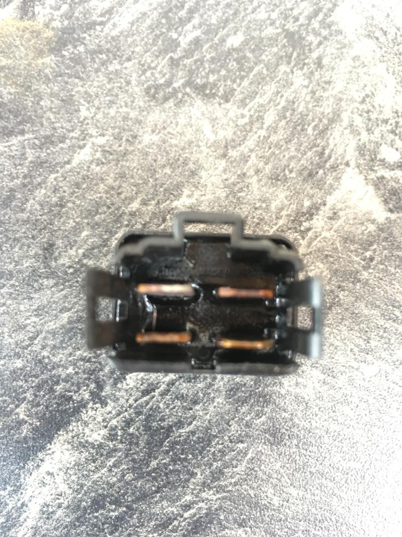

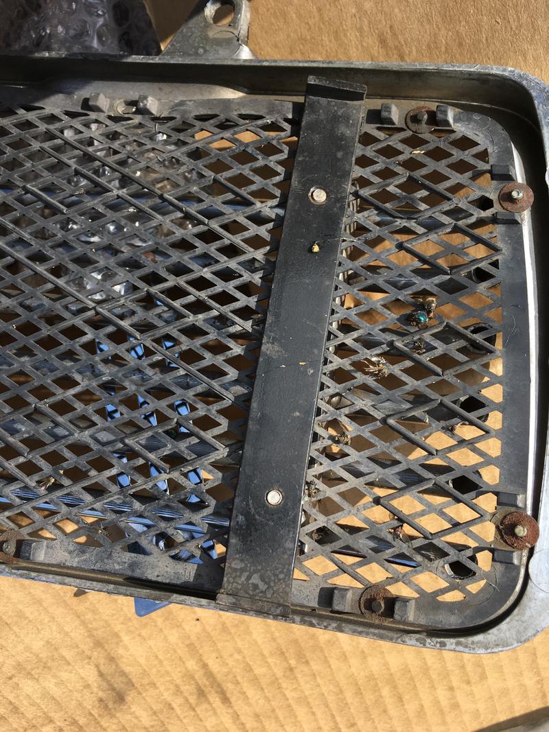

Auf der letzten Tour hatte ich zwischen Tschechien und Polen Kühlwasserverlust. Ein freundlicher Yamaha Händler in Polen,dessen Chef schon 2 15er hatte, haben sich der Sache schnell an. Der Kühler hatte zwei Beschädigungen welche von dem Schutz mit Grill kamen. Die Nasen der Halterung hatten den Kühler beschädigt. Zum Glück konnte es vor Ort repariert werden. Die Halterung wurde nach erfolgreicher Reparatur andersrum aufgeschraubt , so dass dies nicht mehr passieren kann. Auf der Einfahrt hinter Dresden ging weder Temperaturanzeige noch Benzinanzeige und das Licht war auch ausgefallen. Ich schaffte es gerade noch bis zur Dunkelheit nach Hause. Am nächsten Tag war das Übel schnell gefunden, Das Relais Nr 3 war durchgebrannt. Ich frage mich nur, wie dies passieren kann? Kilometerstand beträgt 113.000

Moin Werner,
wenn Du den Schaltplan verfolgst, stellst Du fest, das alle ausgefallenen Verbraucher eben von einer Leitung dieses Relais Strom abgreifen.
Selbst bekommt das Relais über die Sicherung Nr. 8 Strom zugeführt.
Ferner besteht auch ein Verbindung der Sicherung 12 im Relaiskasten zu dem durchgebrannten Relais.
Nach meiner Auffassung hätte bei einem Kurzschluss zwingend eine in Zusammenhang mit dem Relais stehende Sicherung durchbrennen müssen bevor das Relais hopps geht.
Überprüfe doch als einfachste mal zuerst, ob die Amp.Werte der eingesetzten Sicherungen richtig gewählt sind.
Sind sie zu stark, war das Relais vielleicht das schwächste Glied in der Kette.
Vielen dank im übrigen mit dem Tipp zum Kühlergrill.
Die Befestigung und Art werde ich mir heute Nachmittag mal genau anschauen.

Danke Marcus, da ich ja nicht selber der Schrauber bin, werde ich es weitergeben. Was den Kühlergrill betrifft, weiß ich nicht, ob dies im Original so aufgeschraubt wurde oder von meinem Vorgänger vielleicht mal abgeschraubt wurde, und dann falsch herum aufgesetzt wurde. Würde mich auch interessieren wie's bei dir ist

Moin Werner,
habe Samstag mal den Grill an meiner abgeschraubt.
Die beiden " Flacheisen " mit denen der Chromgrill am Original Kunststoff Grill befestigt ist ,
sind bei meiner genau umgedreht montiert als auf Deinem Foto oben.
Die abgekanteten Enden packen praktisch um den Kunststoffgrill und tragen bei richtiger Montage nicht mehr auf, als die kleinen Kunststoffnasen am Kunststoffgrill direkt daneben.
Ferner liegen diese bei richtiger Montage des Grills oben und unten AUF den Kanten der Kühler auf.
Bis zu den gefährdeten Lamellen sind so noch etwa gut 5 mm Luft.
Trotzdem habe ich bei meinem nun auch noch die 4 etwas vorstehenden Schrauben abgeschliffen mit welchen ja der Chromgrill in Verbindung mit den " Flacheisen " an den Original Grill geschraubt wird.
Normal dürfe so nichts an die Kühler kommen und sie beschädigen.
Hoffe das war einigermaßen verständlich.

Danke Marcus, so wie bei dir ist es ja jetzt bei mir auch. Denke mein Vorgänger hatte sie mal abgeschraubt, und dann versehentlich falsch herum wieder aufgeschraubt.

Ja kann passieren.
Habe zusätzlich nun noch dünne kleine Filzgleiter wie man sie für Stuhlbeine nimmt an die 4 Stellen auf die Kühlerkanten geklebt wo der Grill anliegt.
Muss sicher nicht sein, aber da hier schon der Lack des Kühlers beschädigt war ........

Bei mir war er auch verkehrt montiert hab ihn komplett entfernt.
