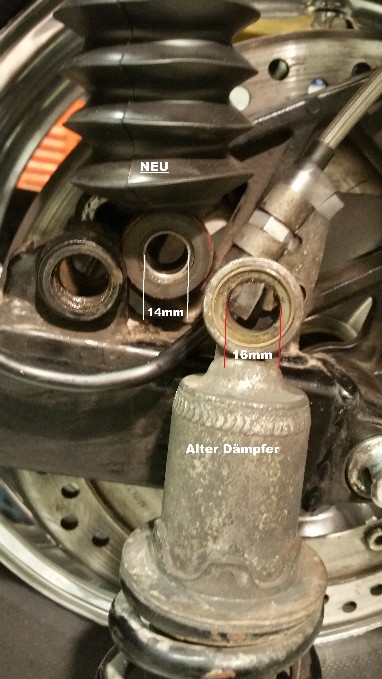

Hab leider ein kleines Problem mit der Montage mit diesen Stoßdämpfer (Link).
Wer hat diese schon selber Eingebaut und kann mir Weiterhelfen.
Auf der Rechten Seite Passt alles Genau.
Auf der LINKEN Seite Passt der Bolzen nicht in die Öffnung vom Dämpfer.
Der Alte Dämpfer hat ca.16mm wo der Bolzen Perfekt reinpasst.
Der Neue hat hier aber nur 14mm dadurch ist das Anschrauben nicht Möglich.
(Anm: Die neuen sind beide Gleich!)
Die Frage ist:
Gibt es hierfür einen passenden Bolzen für die Linke Seite
oder
soll ich den Alten Bolzen auf 14mm Abdrehen das er Passt?
oder
kann die Hülse Ausgetauscht werden?
Hatte das Problem schon wer und wie wurde es Gelöst?
Ansicht Links Hinten:
(Auch wenn es hier so Aussieht als Bestünde die Mittelhülse aus 2 Teilen,dem ist nicht so.
Es kann hier nichts Entfernt werden das der Durchmesser Größer wird)
Original Verschraubung 14/16mm

Auf deinem Bolzen ist die Hülse von dem alten Dämpfer festgerostet! alles wird gut

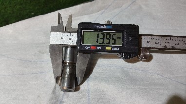

Ok;
Du meinst das mein Originalbolzen durchgehend 14 mm hat aber sich darauf eine Hülse Befindet die ich Entfernen kann?

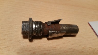

Wenn man es weis lachen
Danke für die Info hab das Problem Behoben.
Hab die Hülse Aufgeschnitten und Entfernt alles wird gut

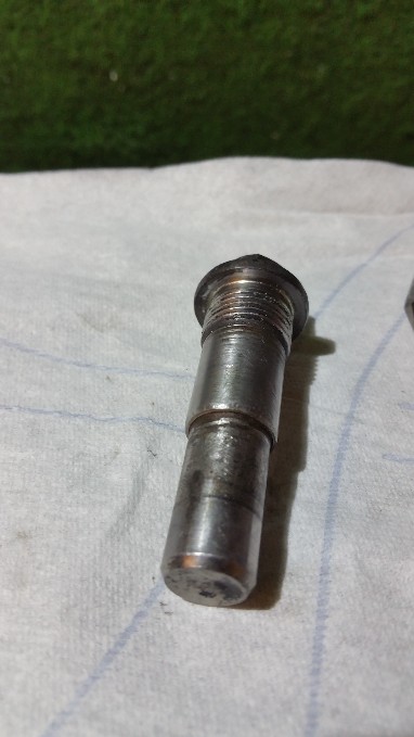

Diese Schraube war aber lange nicht mehr rausgedreht, gut einfetten.

Da gab es nichts zu Bemängeln für mich.
Diese Schraube war schon ein Paar mal Raus.
Nur hatte ich ja nie den Dämpfer Gewechselt.
Das da die Hülse vom Dämpfer drauf ist war nicht zu Bemerken da ja das Einbauen kein Problem darstellte.
Erst als ich jetzt die neuen Einbauen wollte kam der Fehler auf.
