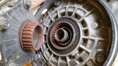

das hatte ich auch mal, war verbindung kardan zu rad, zu viel spiel und brottrocken drin...
man spürt die vibration deutlich im sitz, schon leicht beängstigend (aber wie beschrieben nur beim gas weg nehmen bei ca 120, bzw wenn man dann mit dem motor runter bremst)
hab kompletten endantrieb erneuert bzw ausgetauscht, dann wars weg.

ich habe auch die Befürchtung Übertragung Kardan zum Rad....allerdings denke ich, dass dort die Verzahnung nicht trocken ist, da ein Goldwing erfahrener HONDA Dealer den Reifen ersetzt hat. Leider ist das reinschauen ja etwas aufwendiger :-(

Nun ja eine Trockene Kraftübertragung hatte ich auch bei meiner als ich sie Gekauft hatte.
Hat dann so ausgesehen...
Zum Glück war das erste was ich Gemacht habe der neue Hinterreifen dadurch konnte ich Größeren Schaden Vermeiden.
