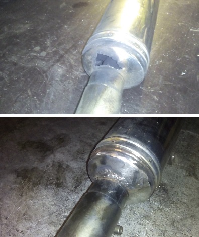

hast noch die orginalen auspuff endstücke dran ?
ich hab meine damals abgesägt, weil anders ging nicht mehr, zu alt und festgebrannt.
vorher messen ob die neuen über das rohr gehen das dann übrig bleibt, wäre sicher gut...
den orginal auspuff kann man übrigens prima schweissen, is auch nur blech...

Ich Arbeite auch zur Zeit an den Endstücken.
Zur Demontage die 2 Nieten Aufbohren bzw Abmachen.
Danach kann das Original Endstück durch drehen und Ziehen Rausgezogen werden.
Da es ziemlich eng anliegt könnte das Möglicherweise Etwas Schwerer gehen.
Ich will Eigentlich die hier dran machen.
ABER...
es gefällt mir nicht wenn die dann so weit hinter den Koffern Raussehen.
...komme ich ja daher wie ein Tatzelwurm lachen
Zur Zeit bin ich am Überlegen was ich machen soll.
1. Die original Tripples Entchromen lassen und soweit Bearbeiten das sie von der Länge her passen.
danach wieder Verchromen und Montieren.
oder
2. Ein Rundes Selbsthergestelltes Endstück in Durchmesser des Auspuff zu Montieren.
Währe dann so wie bei der 18er da ich die mit Roten LED´s hinterlegen würde.
Schweißen am Auspuff möchte ich Vermeiden da ich ihn nicht mehr Nachverchromen kann.
Bei Nachfrage bei so einer Firma wurde mir Erklärt das sie das auf Grund von Schmutz im Alten Auspuff nicht machen.(Versaut die Chrom Becken)
Schweißen und Chromspray Auftragen weis ich nicht ob das was ist.
Hätte auch schon eine Befestigungsmethode für die Runde Version Ausgearbeitet wobei das Runde Endstück wie ein Zubehörteil ohne Schweißen Montiert werden kann.
...mal sehn für was ich mich Entscheide mit Augen rollen
