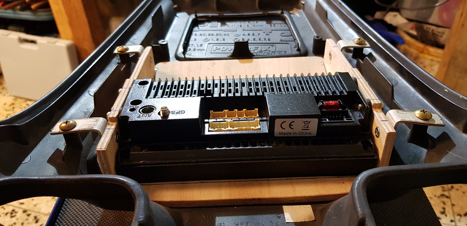

#27  08.01.21, 20:23:07
Hallo.

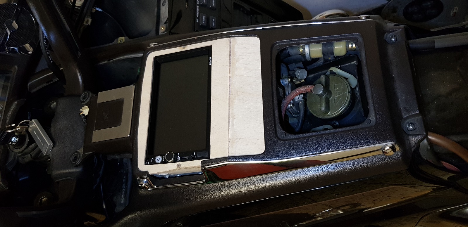

Ich hab mir voriges Jahr das so gelöst. Die Grundplatte ist eine 5mm Sperrholz welche ich gebogen habe und mit Kunstleder überzogen. Oben die Nase ausgenommen um den Originalen Deckel wieder montieren zu können. Deshalb auch die kleine Schlitzschraube denn ich hab in den Deckel einen kleinen Magneten geklebt.
Nun zum naiv - die Strecke kann entweder mit heruntergeladen kartenmaterial offline oder eben wie gewohnt online vor fahrtantritt berechnet werden. Verlässt man die Route nicht oder nur ganz wenig dann geht das auch sehr gut offline. Wer sich mal weiter von der errechneten Strecke entfernt muss halt kurz mal einen Hotspot machen oder anderweitig zu W-LAN kommen um die Route neu berechnen zu lassen.
Die Lesbarkeit des Displays ist alles andere als gut. Größere Leuten haben es da besser. Für mich mit 170cm Körpergröße ist der Blickwinkel zu flach. Das heißt ich schaue eher von unten auf das Display. Ich werde demnächst den Radio anders einbauen. Aufrechter.

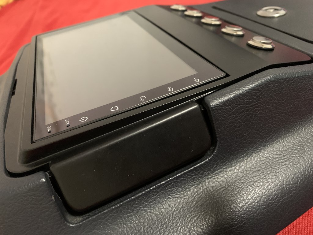

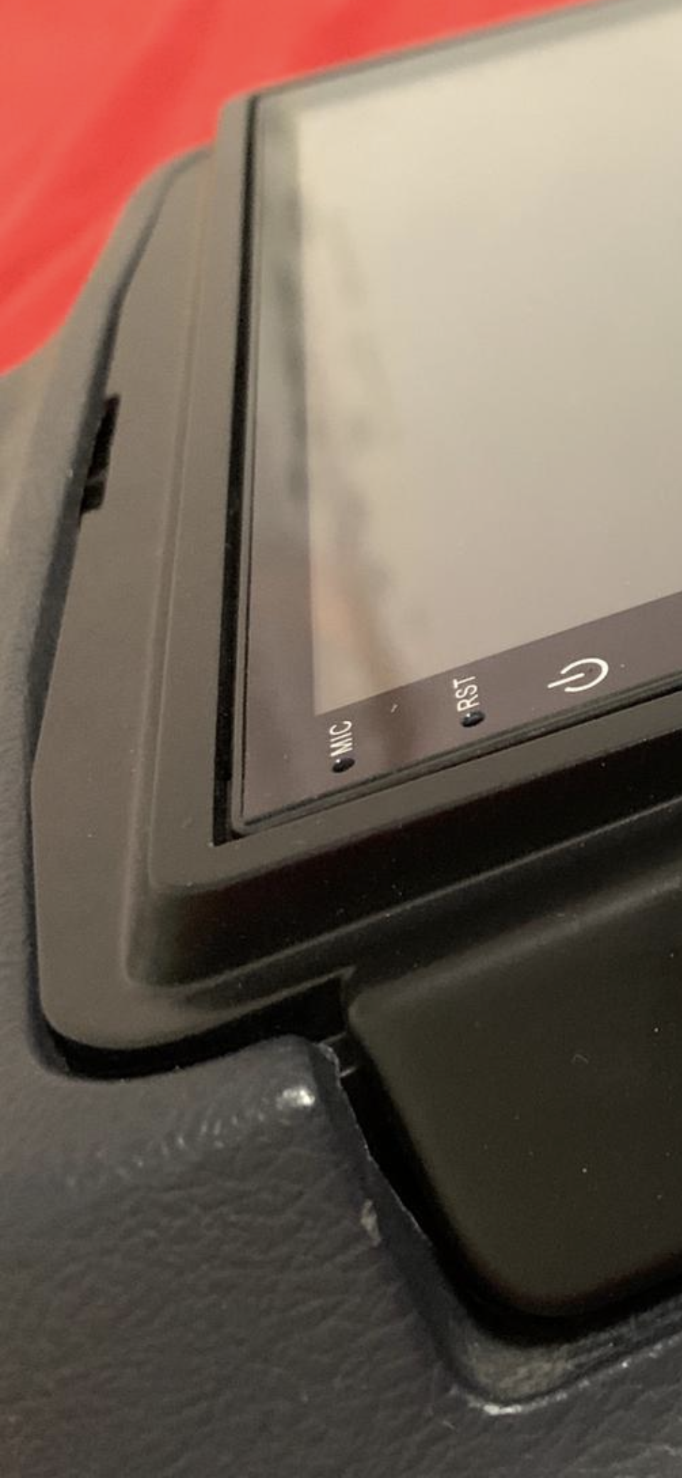

#31  09.01.21, 21:37:42
Für den Eagle1500 hab ich jetzt das Display etwas schräger gestellt und da ich das Sena Headset mit dem Radio verbinden
kann bekomme ich die Wegbeschreibung in den Helm.
Mike
#32  09.01.21, 23:13:48
Ich hab mir voriges Jahr das so gelöst....
Das ist für mich die bisher sauberste Lösung,
die ich bezüglich 1500er Radioumbau gesehen habe.
goodjob

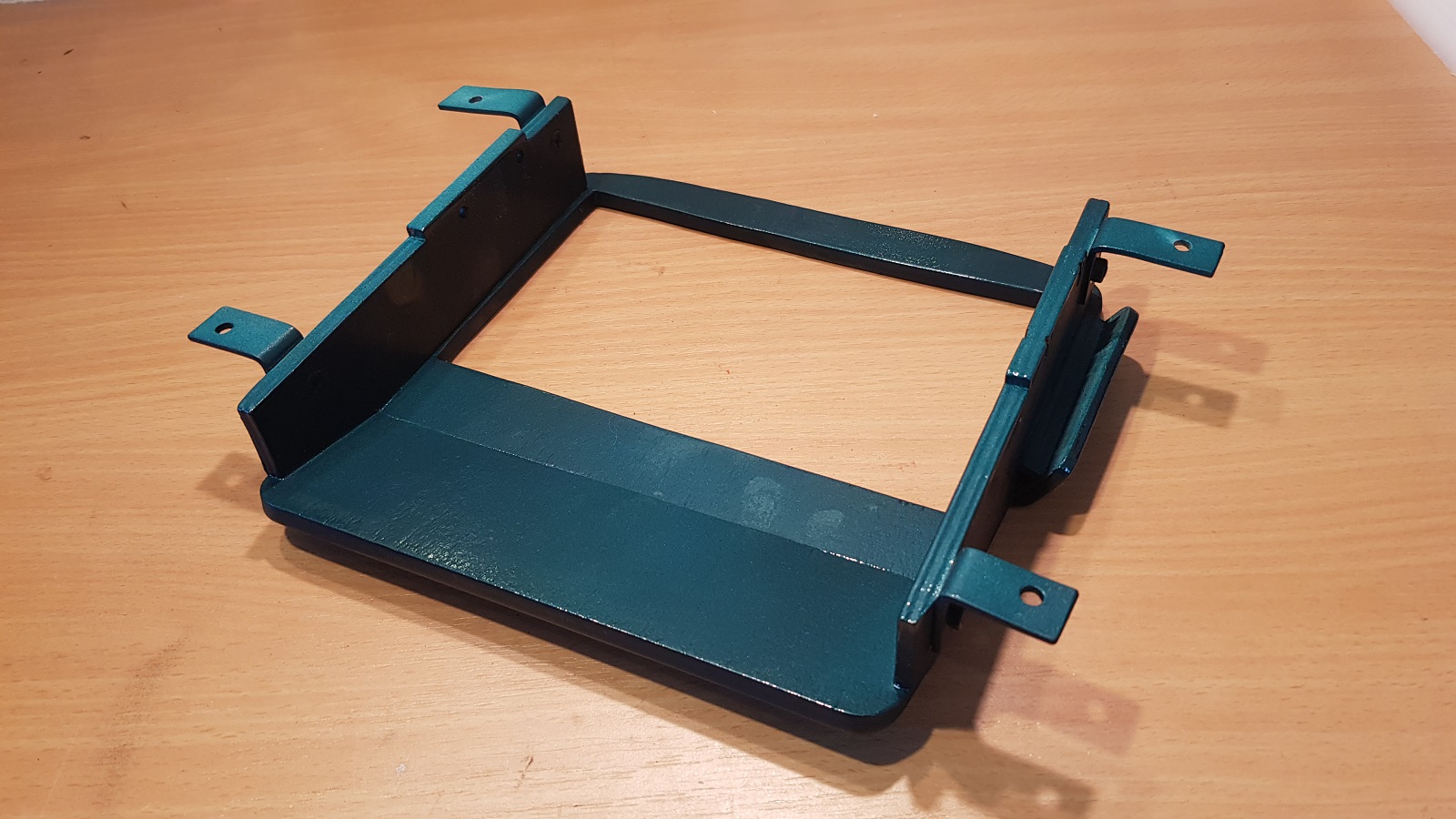

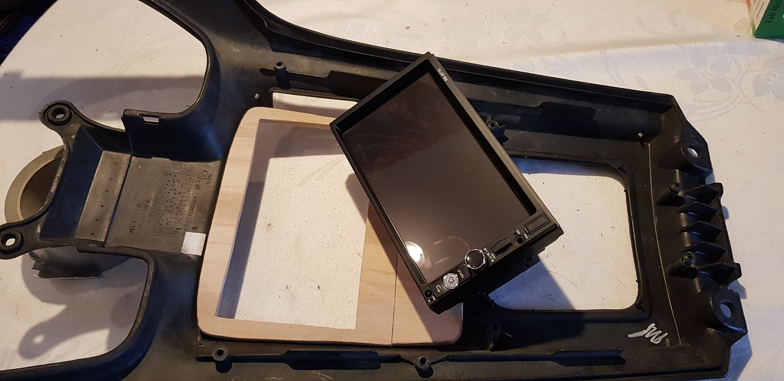

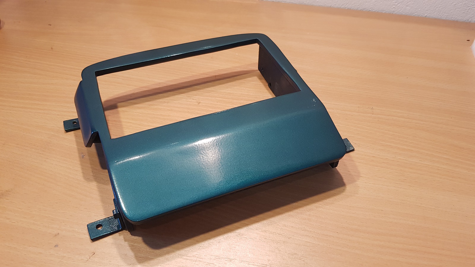

#33  10.01.21, 10:52:38
Finde auch die Version von Prometheus sehr Gelungen. dubisu
Nicht jeder hat einen 3D Drucker Zuhause stehen,darum hatte ich schon mal diese Version Gebastelt lachen
In 6mm Balsaholz und alles Geleimt.
Sauber Geschliffen und in Motorradfarbe Lackiert.
Die Taster für die Bedienung sind da noch nicht Gebohrt.
Ist Natürlich ein wenig Arbeit,aber es geht.
Hab die Maße zuvor mit Karton Abgenommen und auf das Balsaholz Übertragen.
Sehr oft am Horn Anprobiert damit auch alles Perfekt Passt.
Wo ein Wille da ein Weg! alles wird gut
