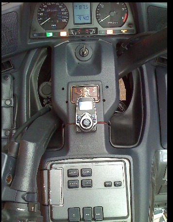

#15  05.12.18, 06:55:26
moin, moin,
normal mache ich ja keine werbung - aber dieses teil habe ich seit
4 wochen im einsatz und bin gut zufrieden damit. und 17 eur ist OK dafuer:
es hat auch einen audio-eingang. den habe ich aber noch nie benutzt.
ich habe den ziggi-adapter abgeschnitten und es fest montiert.
besseres foto folgt wenn es hell ist ;-)

#17  05.12.18, 11:04:24
das hört sich interessant an. Wie ist denn die Übertragung mit dem FM Transmitter? Rauscht es und gibt es Störungen durch nahe liegende Sender?
da rauscht nix - aber man nimmt da ja auch eine frequenz, auf der kein aktiver
sender liegt. (0.5Mzh-schritte kann man einstellen)
