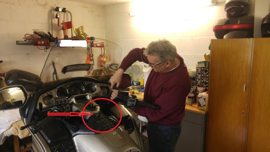

#5  10.09.19, 11:40:19
So sieht das mit der Kugel aus, habe ich vor 1,5 Jahren Janisi 14 auch montiert. Ich habe kleine Löcher gebohrt und angeschraubt. Die Kugel kann man ja beim Verkauf dranlassen. Aber beim Abbau, wie Du schon schreibst, einfach das Schild wieder draufkleben und man sieht nix mehr von der Bohrerei.

#7  14.09.19, 06:17:57
Heinz und ich haben eine Halteplatte vergeschraubt montiert, welche genau auf das entfernte Emblem passt. Sowas in dieser --> Art.

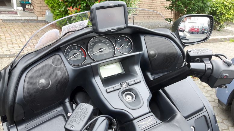

#12  25.11.19, 11:10:06
Ich habe die Befestigung für mein Garmin durch die obere Abdeckung vom
Armaturenbrett durchbohren lassen.
Das Navi sitzt jetzt perfekt mittig im Blickfeld und ich muss die Augen so gut wie nicht von der Straße nehmen. Straße im Original und auf dem Navi liegen jetzt unmittelbar übereinander.

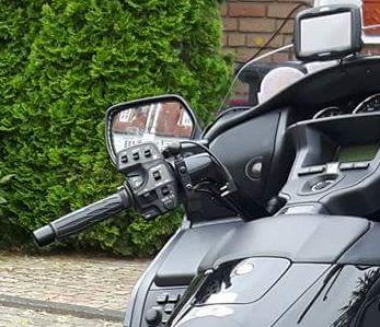

#13  20.05.20, 15:44:57
am linken Lenker sieht man einen Kugelkopf.
Da war das Garmin ursprünglich dran.
Das war mir aber zu nah und zu seitig.
An dem Kugelkopf ist jetzt die Funke dran, wenn ich sie denn brauche.

#15  21.05.20, 07:12:51
hier ein Ausschnittfoto von der ursprünglichen und weniger "brachialen" Lösung
