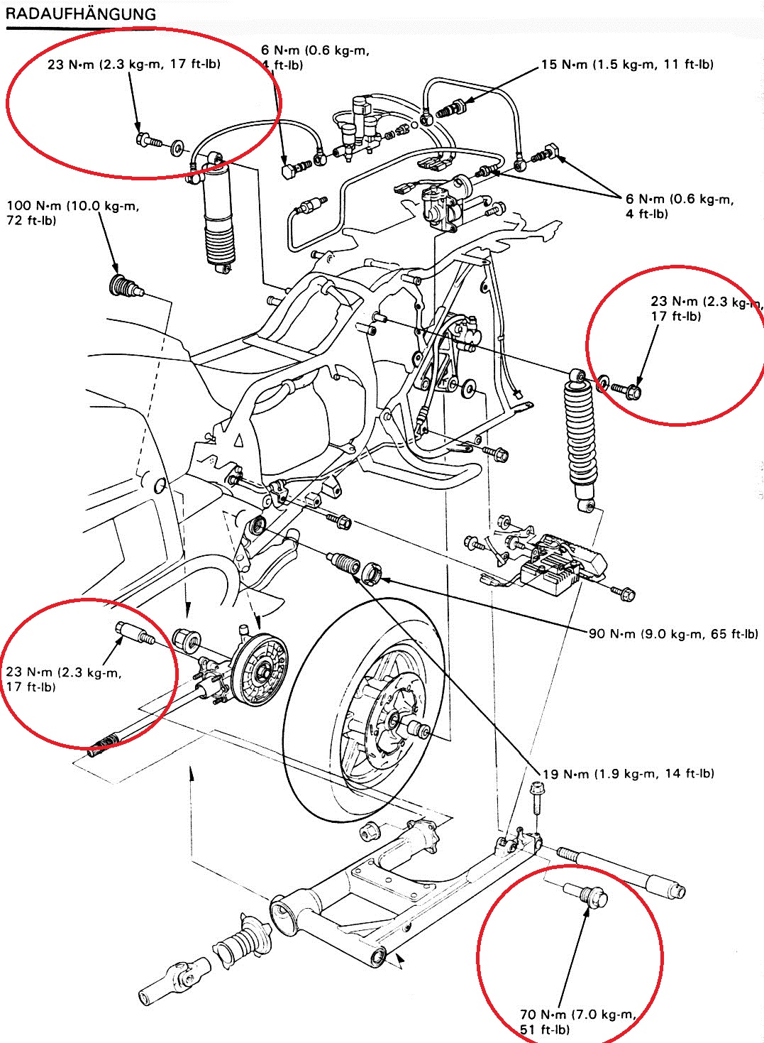

Ich schieße gleich die Drehmomentfrage nach:
Stoßdämpfer oben.............immer 23 NM
Unten links..................90 NM
Unten rechts................100 NM
Stimmt das so?
#27  22.12.19, 13:15:19
In meinem WHB steht oben je 23Nm
Unten links 70Nm
Unten rechts 23Nm von hinten gesehen
