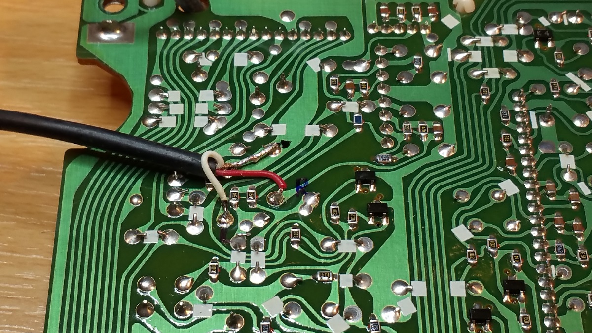

Zu meinem Fahrzeug. Ich habe eine GL 1500 SE Canadien Edition.Erstzulassung 1994. Ich hab mich hier schon ein wenig umgeschaut, was eine solche Nachrüstung betrifft. Ich habe hier auch Bilder mit Platinen gesehen, an denen einmal Kabel mit 2 Adern und Kabel mit 3 Adern angelötet sind. Kann mir jemand einen Tipp geben?

3 Adern ist für 1x Grund,1x Linker Kanal,1x Rechter Kanal.
Hat immer gut Funktioniert.
Wenn ich jetzt noch den Originalradio drinn hätte würde ich das machen.

Vielen Dank. Mit dem Bild kann ich mehr anfangen. freuen

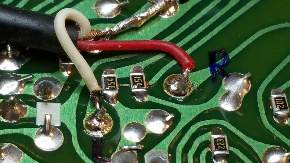

Hallo, ne Frage zum Bild bzw. Kabel "Grund". Ist dieses an zwei Stellen gelötet?
#4  18.01.20, 11:37:57
So wie es aussieht nur eine Stelle gelötet. Ich bin selbst dabei mein Radio umzurüsten.

An der Kabelverteilung ist aber eine zweite Lötstelle zu sehen. Das Kabel ist für eine Lötstelle auch zu weit abisoliert. Ein Fehler?

Schau mal auf Seite 3. Ist wirklich nur die eine Lötstelle.

siehst Du mehr wie ich?

Sind 2 Lötstellen aber beide am selben Grund.
Warum ich das so gemacht habe kann ich jetzt auch nicht mehr so genau sagen lachen
