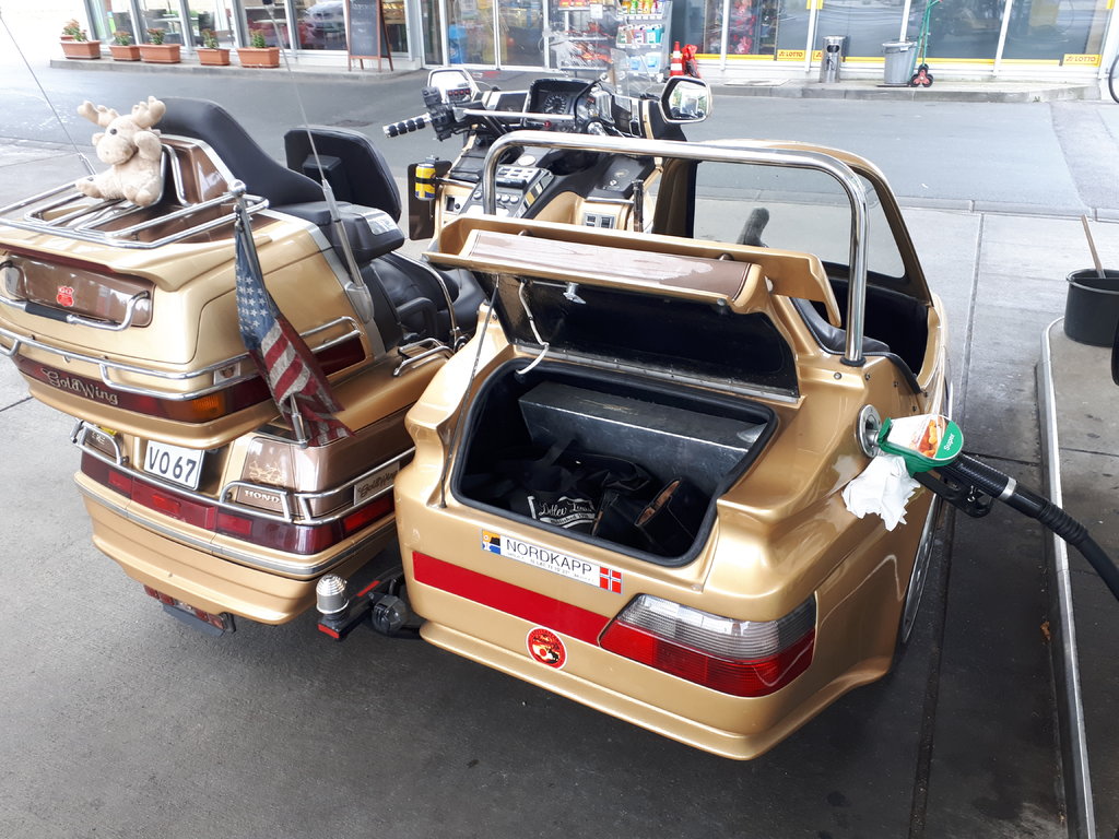

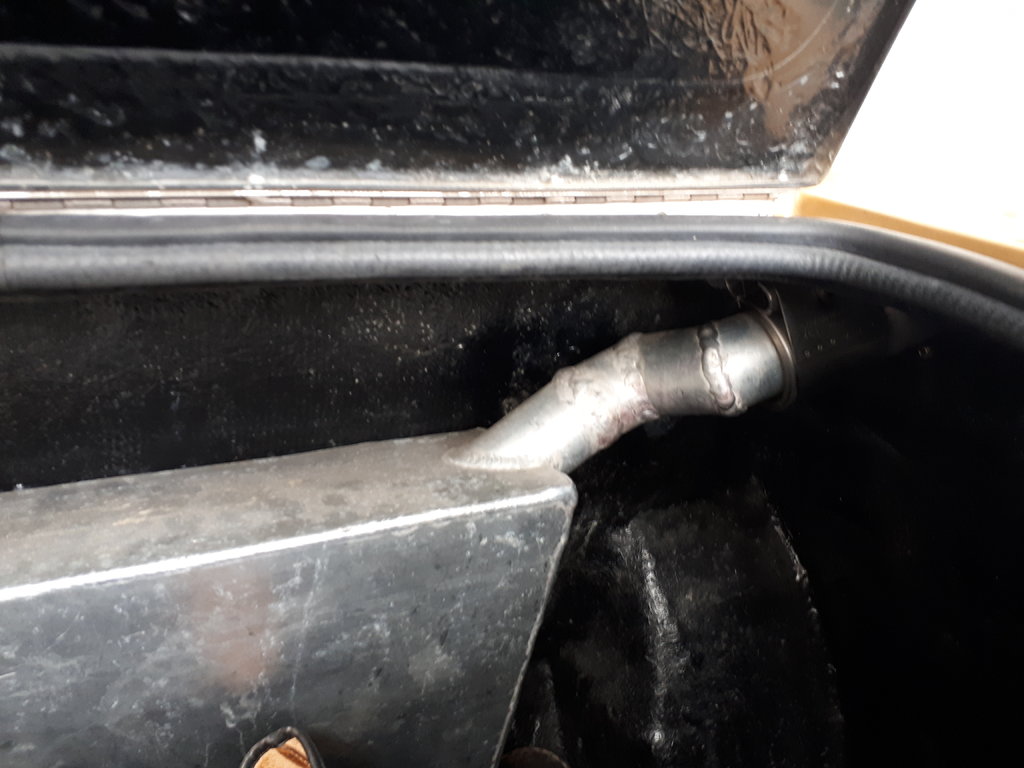

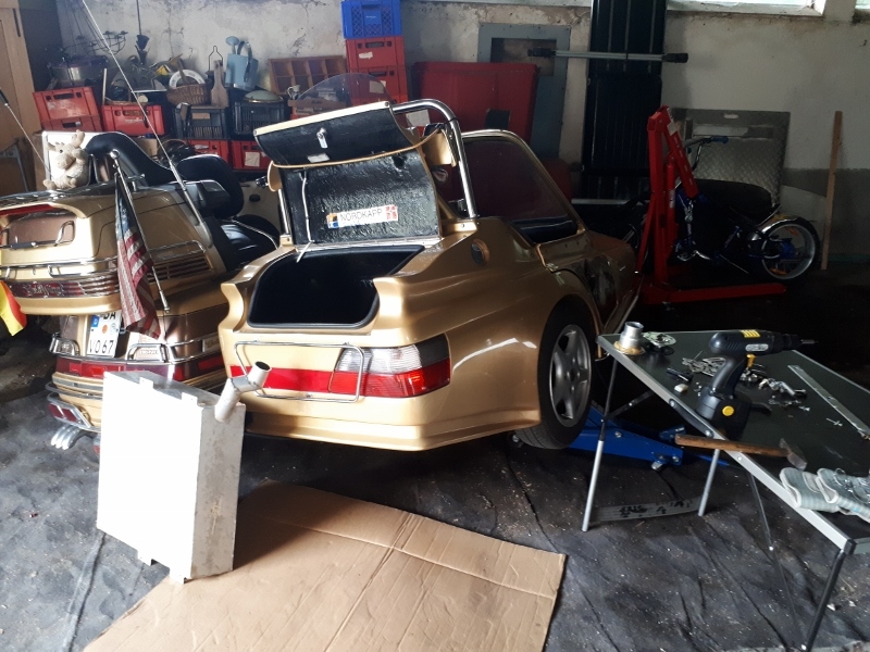

der zusatztank im kofferraum meines hechard-gespannes, ca 20L, e-pumpe zum haupttank
schöne spielerei... bisher nur einmal wirklich gebraucht, nördlich von Skelleftea im schneesturm bei -20 grad :-)
wenn ich dran denke dass der damals ca 2800- aufpreis gekostet hat als das gespann gebaut wurde
ein wahnsinn zunge raus lachen
zunge raus
natürlich gibts dazu immer die große show an der tankstelle... wenn man´s braucht...
der einzige nutzen derzeit der mir einfällt sind die ca 30kg zusatzgewicht im beiwagen,
zunge raus ...obwohl dieses 750kg-monster unbeabsichtigt kippen zu lassen ist selbst in engsten rechtskurven fast unmöglich
