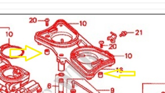

kennst du diese seiten:
https://www.bike-parts-honda.de/honda-motorrad/1500-MOTO/GOLD-WING/1991/GL1500AM/Motor/VERGASER-KOMPL-/90487/E_21/1/5574
da gibt es explosionszeichnungen zu allen teilen... ist da was dabei was so aussieht ?
vielleicht hilft das...

Das war eine der Zeichnungen, die ich durchforstet hatte. Die Teile sind dort aber nicht zu sehen. Sie ähneln denen, die unter der Zahl 16 zu sehen sind. Hier handelte sich um die Führungsstifte der Topplatte. Die Teile die dort zu sehen sind, sind allerdings größer. Außerdem gibt es vier Stück davon. Ich habe aber nur zweit Teile.

passhülsen oben auf vergaser unter vergaserdeckplatte

Nöööö. Das war auch meine Hoffnung. Das sind die Teile aber nicht. Von den Hülsen die du meinst, gibt es vier Stück für nd die sind auch größer. Haben also einen größeren Durchmesser und sind auch höher.

Ich kann Entwarnung geben. War also heute in einer Goldwind Werkstatt. Dort konnte mir auch niemand sagen wo die Hülsen hingehören. Dann haben wir uns aber einen alten Vergaser geschnappt und diesen an Ort und Stelle zerlegt. Ganz zum Schluss, als wir eigentlich schon aufgegeben haben, ist uns aufgefallen, dass dort am rechten Vergaser kleine Pumpe, mit Nr. 4 bezeichnet, (ich glaube das ist eine Beschleunigerpumpe) fehlt.
Und siehe da: dort, wo diese Pumpe am rechten Vergaser angeschraubt wird, waren diese zwei Pass- oder Führungshülsen zu erkennen. Die Dinger haben sich bei meinem Vergaser während des Ultraschallbades `herausgerüttelt`.
Ich also nichts wie nach Hause, den Vergaser wieder ausgebaut und die Hülsen dorthin befördert wo sie auch hingehören. Morgen geht es weiter. Ist jetzt zu kalt geworden alles wird gut
