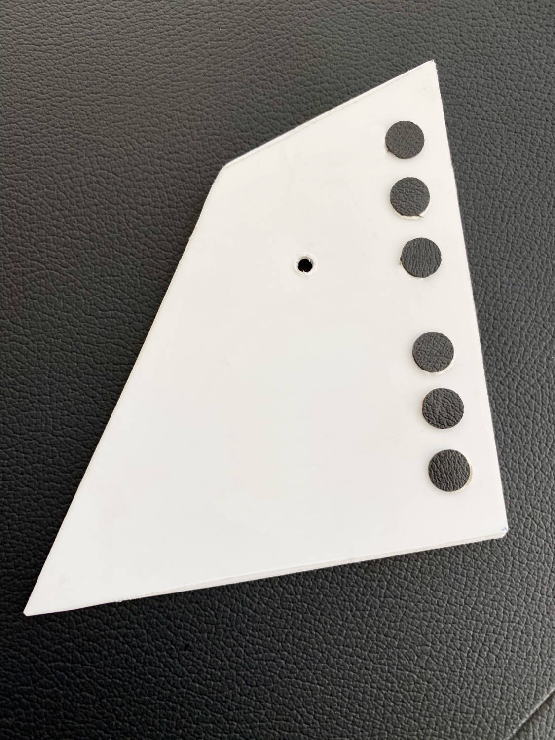

Habe mir eine Schablone aus einem Farbeimerdeckel gemacht und mir auch gleich "Lochabdeckungen" (rechts auf der Schablone) gestanzt. Mit einem Multitool sollte dann im Ernstfall ein öffnen der Abdeckung schnell und problemlos möglich sein.
Vielleicht lege ich mir auch noch einen kleinen Bohrer dazu. Könnte auf der Rückseite mit Panzerband gehalten werden.

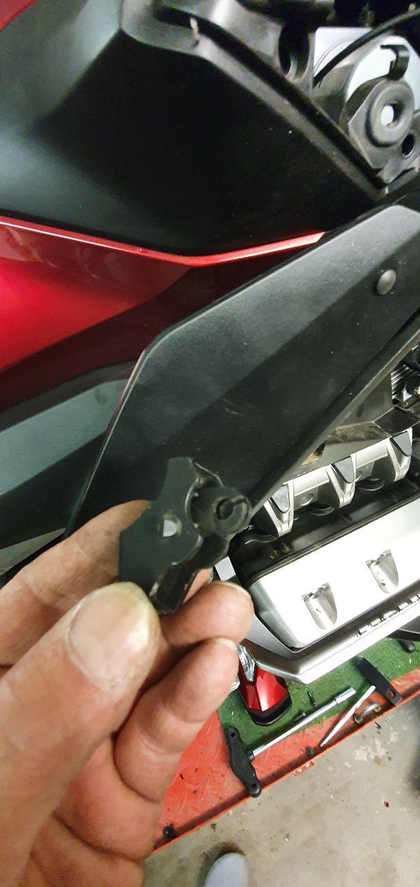

Andre ist nicht der Einzige in Deutschland mit Tankentriegelungsproblemen. Gestern beäugte mein Nachbar mein Moped und beim Vorführen diverses Klappen machte es ein Geräusch und meine Entrieglungstaste blieb unten hängen. Glücklicherweise war die Tankklappe geöffnet, ich habe sofort den Riegel abgeschraubt und umgedreht, also bei mir jetzt auch Schwerkraftverschluss. Ich hatte keinen Bock, die Tupperware abzubauen, um auf Fehlersuche zu gehen, das soll der Hondahändler im 14 Tagen bei der 24tkm Inspektion machen, ich hab ja noch Garantie.

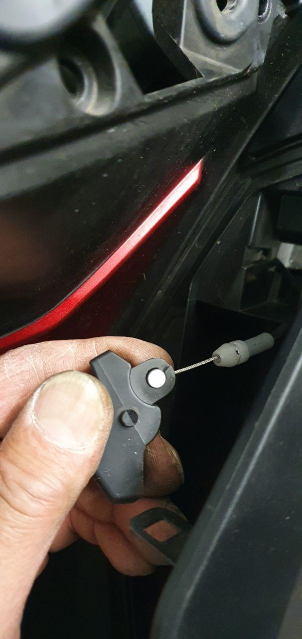

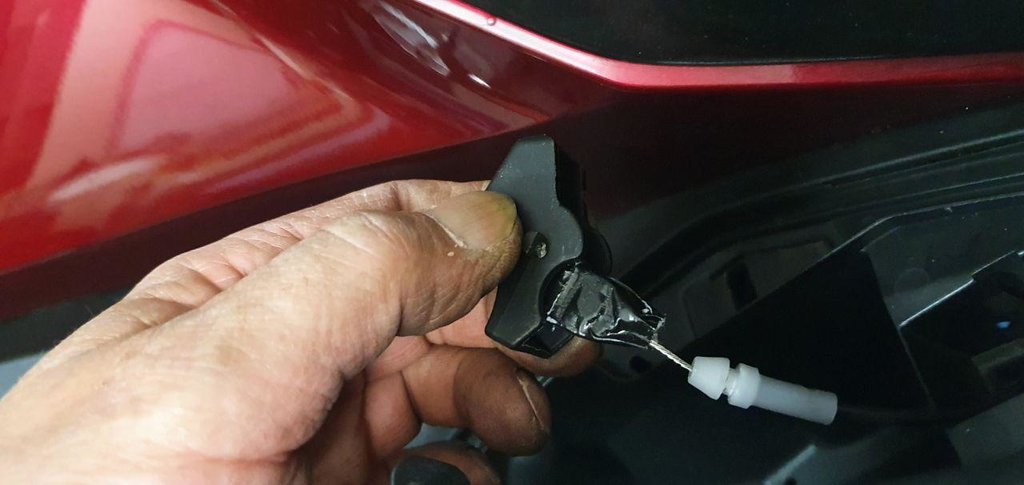

Ich hab´s dann doch selbst nachgeschaut. Die Seilzugaufnahme ist ne totale Fehlkonstruktion. Hätte man den Schlitz zum Einfädeln des Seils bei 3 oder 9 Uhr anstatt bei 5:35 Uhr produziert, könnte das Seil mit dem Nippel sich auch nicht so leicht aushängen. Denn die Bewegungsrichtung des Zuges ist annähernd identisch zum Schlitz, da ist Übel vorprogrammiert. Ich hab´s mit Panzertape gesichert.
Zum Vorziehen des Staufaches muss die Innenverkleidung losgeschraubt, aber nicht komplett entfernt werden. Nach dem Lösen von 4 Inbusschrauben kann man das Geraffel weit genug rausziehen, um am Schloßmechanismus zu arbeiten.
