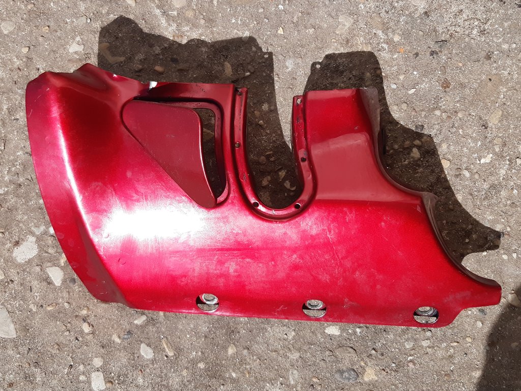

Jetzt suche ich das entsprechende linke Verkleidungsblech in Candy Red damit ich es mal Irgendwann wieder zurückbauen kann.
#5  14.04.20, 17:59:44
*linke Verkleidungsblech in Candy Red*
könnt ich haben... muss mal suchen...
glaub da links hinten unten bei dem karton... siehst es ?
