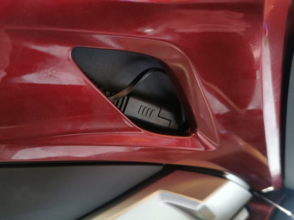

... also musste bei einem km-Stand von 176 erstmal geschraubt werden lachen
1. Anschluss für das Batterie-Pflegegerät hergestellt
2. Trittbretterhöhnung für die Sozia
3. Grössere und leicht getönte Scheibe.
Sobald die Corbin-Deckel hier sind, geht es weiter lachen lachen

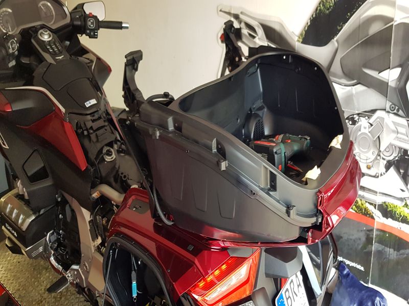

Ich habe mir zu Weihnachten den Gepäckträger samt Bremsleuchte für das TopCase gegönnt
und gestern selbst montiert.
Ich dachte, gehste mal gespannt inne Garage und baust die Teile an bzw. ein.
Erfahrungsgemäss vom Anbau an die SC22 und SC47 hatte ich mal vorsichtshalber 2 Stunden
kalkuliert.
Von wegen!
Es wurden fast sechs draus! Was man da alles an der SC79 abbauen muss, um Träger und Leuchte
zu montieren, ist echt der Hammer! Die Garage füllte sich mehr und mehr mit abgebauten Teilen.
Seitendeckel ab, Sitzbank runter, Beifahrergriffe ab, Lautsprecherabdeckung ab, Mittelteil am TC
ab, beide Seitenteile vom TC ab, Deckel ab und in seine Einzelteile zerlegen.
Spassig ist, das es für jedes Teil eine extra Einbauanleitung gibt, jedoch in keiner erwähnt wird,
in welcher Reihenfolge wann was zu montieren ist. In der Anleitung zum Gepäckträger z.B. steht
genau beschrieben, wie der einzubauen ist, jedoch fehlt der Hinweis auf die Bremsleuchte.
Die Anleitung der Bremsleuchte schweigt sich über die Verlegung des nötigen Zusatzkabels aus.
Wenn man jetzt nicht eine bestimmte Reihenfolge beim Zusammenbau einhält, kann es passieren,
das man (so wie ich lachen ) den Deckel zweimal zerlegt und wieder zusammenschusselt.
Alles in allem haben die Teile jedoch super gepasst. Eine Fummelei sind die doch recht kurzen
Strippen unter der Sitzbank und die neuen (notwendigen) Gasfedern.
Eigentlich wollte ich dazu ein Video erstellen, habe aber abgebrochen nachdem abzusehen war,
dass sich das sehr in die Länge ziehen würde.
#7  19.12.21, 09:49:34

Auch ich habe das Teil bei mir eingebaut es sind gute 8 Stunden ins Land geflossen bis alles wieder zusammen war . Aber es sieht super aus nach Fertigstellung.Ich habe mir auch noch eine Original 12 V Steckdose eingebaut das waren auch noch einmal 5 Stunden . Die Anbauanleitung habe ich mir auf PDF runtergeladen . Einige mögen mich noch aus dem Pan Forum kennen unter dem Namen Pako .Ich schraube seid 2004 an Hondas und die Pan war schneller aus der Verkleidung befreit wie die Wing .
Balu,
dieser Satz und dein hochgeladenes Foto lassen vermuten, dass du dich genau an die Honda-Anbauanleitung gehalten hast. Die Montage der OEM-Steckdose wäre auch ohne Abnehmen der rechten Verkleidungen und der ganzen oberen Abdeckung möglich gewesen. Das spart viele Stunden.
In meiner kurzen Goldwing-"Schrauberkarriere" habe ich schnell gelernt, dass die original Beschreibungen von Honda - sowohl für die Montage von Zubehör, als auch allgemeine Hinweise im Handbuch - mit einer gewissen Skepsis gelesen werden sollten.
#18  19.12.21, 20:11:47
Hallo Gravnov
Ich arbeite wie ich es gelernt habe ,wenn du etwas machst mache es vernünftig oder fange erst garnicht an . Seid 2004 schraube ich Honda und das ich die Verkleidung ganz abgenommen habe hat für mich bei der 24000Km Inspektion schon wieder den Vorteil das ich weiß wie es geht , das spart mir beim nächstenmal viel Zeit .
