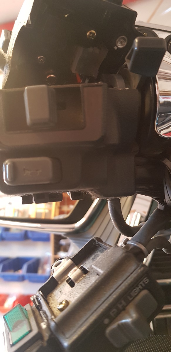

Dennoch noch eine kleine Fotostrecke des Mute Schalters wenn mal wieder wer ein Problem damit hat.
Ich habe ihn Zerlegt weil ich ihn als Taster für meinen Android Radio Benötige der sich nicht Feststellen läßt.

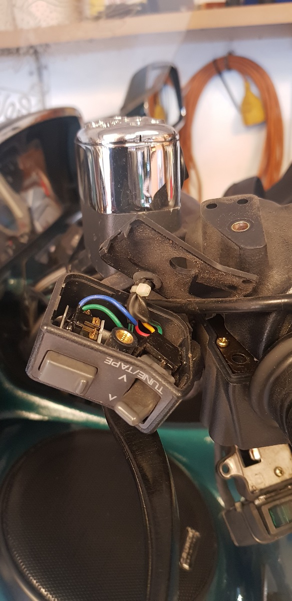

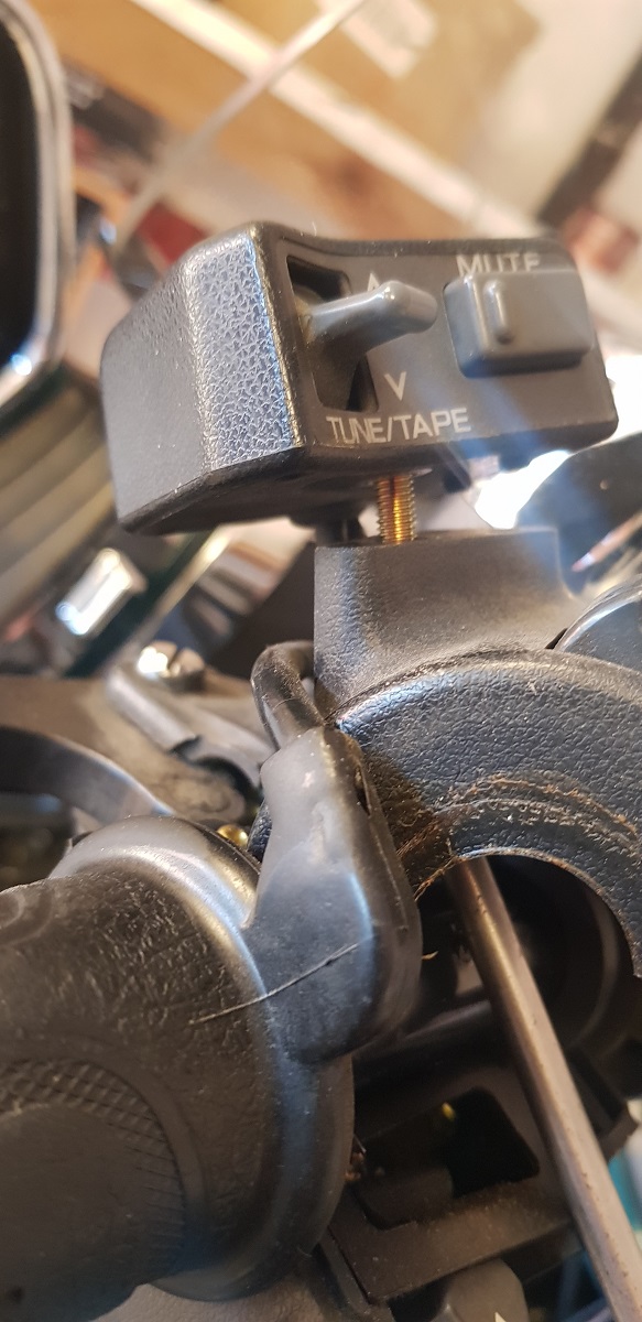

Lichtschaltereinheit Abschrauben 1 Schraube (sofern Vorhanden)
Beide Schrauben für die Schaltereinheit Rausdrehen,damit lassen sich die beiden Hälften Trennen.

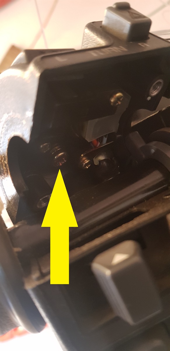

Dieser Schraube hält den Mute Aufsatz. Lösen und er läßt sich Abnehmen.
Wenn Getrennt dann den Deckel des Muteschalters Aushebeln.
Jetzt kommt man schon gut an den Schalter um ihn zu behandeln.

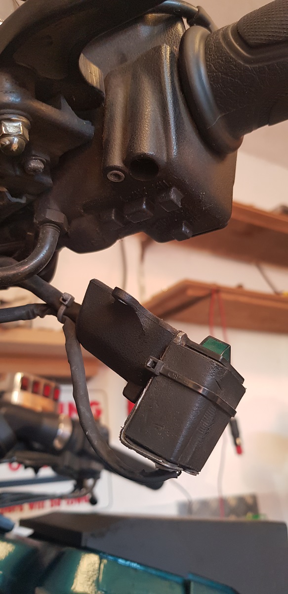

Er kann Natürlich auch im Einbauten Zustand und ohne Kabel Abzulöten Bearbeitet werden.
Weiter wenn Nötig:

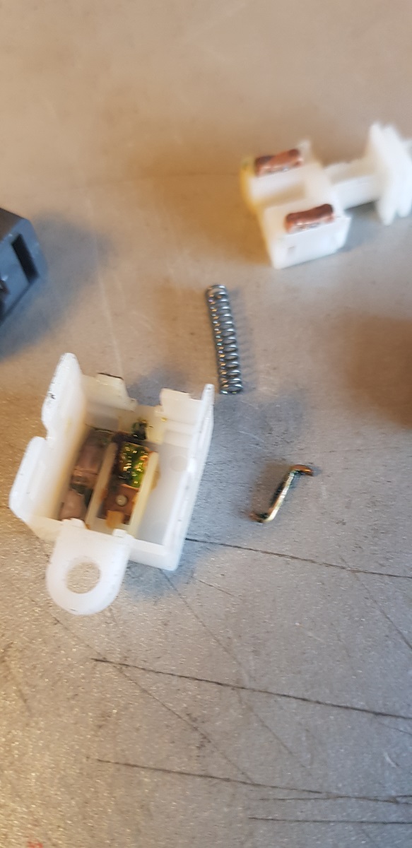

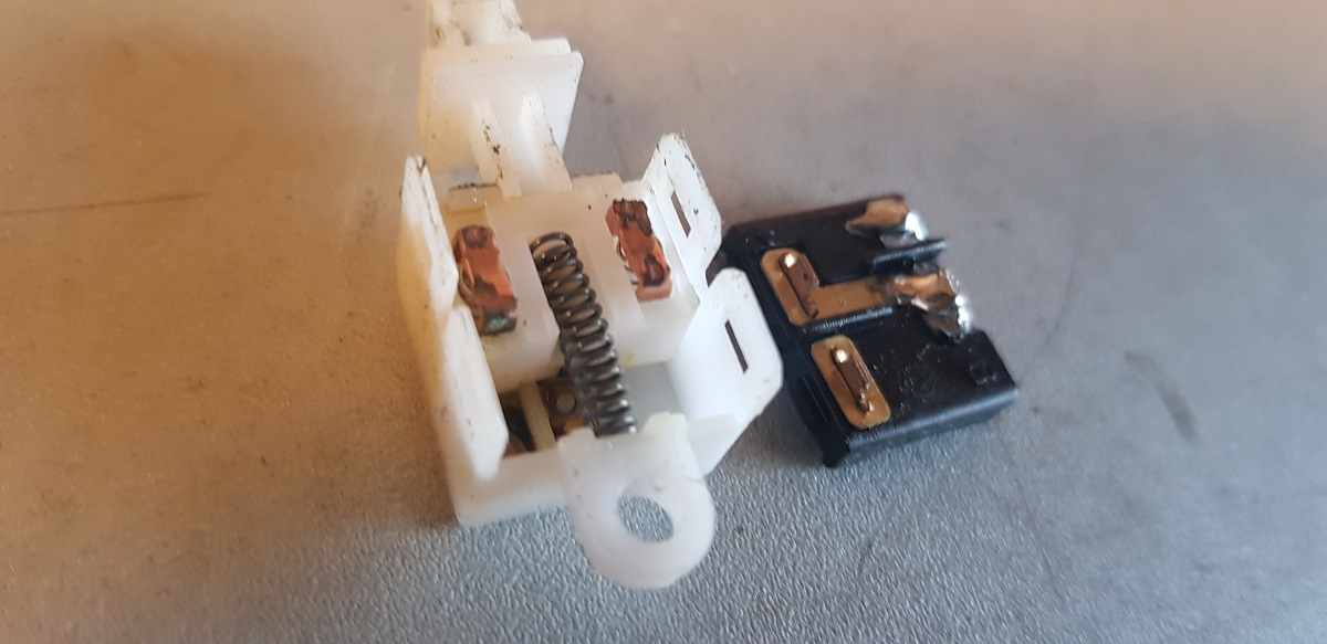

Leider muß der Knopf am Schalter von diesem Getrennt werden,da er sonst nicht rausgeht.
Schraube am Schalter lösen und mit kleinem Flachschraubendreher den Knopf Raushebeln.
Geht mit ein wenig Geduld und Gefühl!
Die Rückplatte des Schalters läßt sich leicht Aushebeln.
Vorsicht das die Feder sich nicht Verabschiedet freuen
Ich habe den kleinen Hacken Entfernt.Ist jetzt nur mehr ein Taster.
Und wieder alles in Umgekehrter Reihenfolge Zusammenbauen.
Tipp:
Besser als WD40 währe da "Kontakt 60+"

Dieser kleine Haken ist das Problem bei allen 3 Schaltern. Auch das Plastikstück in das der Haken eingreift ist oft nicht mehr in Ordnung, sodaß die Funktion nicht mehr gegeben ist.
#17  09.09.20, 14:25:50

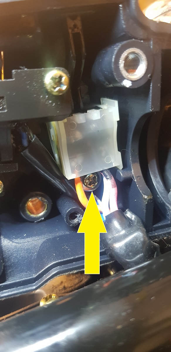

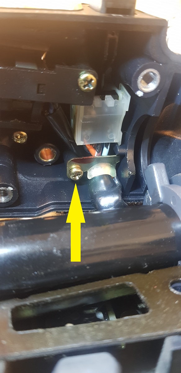

Dieser Schraube hält die Kabel des Schalters an ihrem Platz.
Wenn der Haltebügel Entfernt ist sieht man darunter den Schrauben der den Schalter hält.
Danach sollte sich der Schalter Rausnehmen lassen.
Zumindest soweit wie es die Kabel Zulassen.
