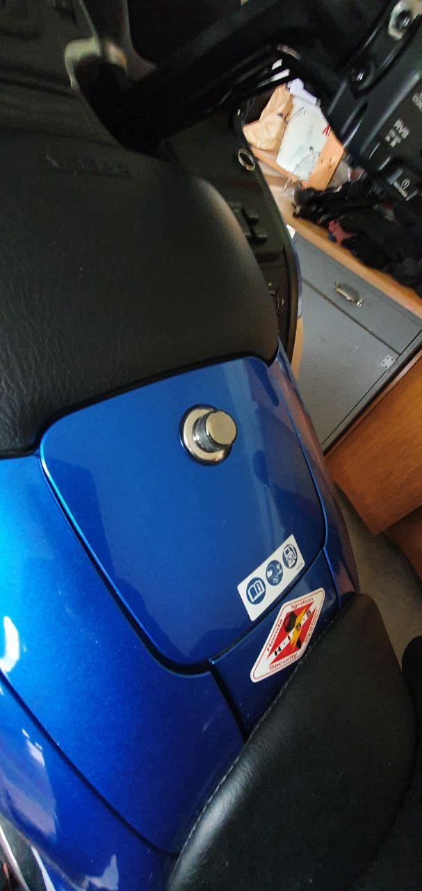

Und ich habe mir einen Schaumgummi-Einleger um den Tankstutzen zurechtgeschnitten, der genau unter/in die Tankklappe passt, darin ein Zigarettenanzünder-grosses Loch gebohrt und da steckt dieses Ding da unten neben dem Einfüllstutzen von Hörmann drin.
#12  24.10.20, 16:46:43

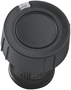

So schaut das dann aus, links der Toröffner, rechts habe ich den Blindstopfen für meinen 12V-Zigarettenanzünder verstaut, welcher sich in der rechtsseitigen Verkleidung befindet und bei Regen kommt der Stopfen da rein freuen . Es handelt sich um stabilen Schaum aus einem alten Volvo-Fahrersitzkissen.
#14  24.10.20, 22:05:23

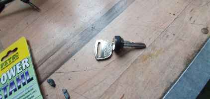

Ich öffne beim Vorfahren zur Garage die Tankklappe, "drigge datt Hörmann-Gnöppche" und fahre in einem Rutsch rein, weil ich mir ein Zusatz-Tankklappenschlüssel gebaut habe. Also nix Praktikables für die SC79.
#16  25.10.20, 00:55:08
