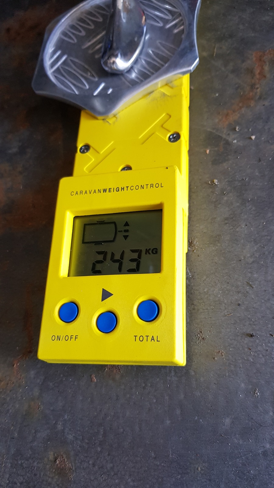

Die Gewichtbelastung auf den Seitenständer ist wie folgt.
Räder Natürlich an die Höhe der Waage Angepasst.
Solo ohne Fahrer zeigt sie 155kg.
Mit mir beim Aufsteigen über die Linke Fußraste 243kg.
Das bedeutet jetzt aber nicht das ich nur 88kg Wiege. lachen
Mit Bikerklamotten wird das um die 100kg sein.
Diese Angaben Variieren aber etwas.Je nach Stellung vom Lenker oder Schwung beim Aufsteigen verändert sich auch das Gewicht.

Die kleine Last Waage gefällt mir gut .......... ich habe noch Platz in Werkstattwagen
