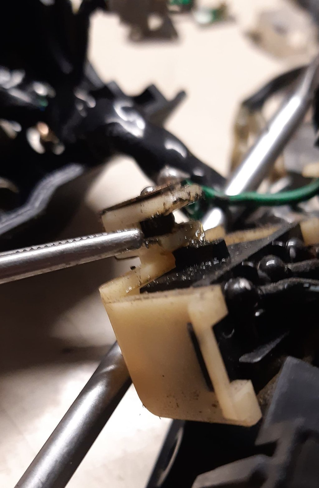

Als erste habe ich die Batterie abgeklemmt und ein helles Tuch großzügig über Radio und Verkleidungsseitentaschen gespannt, um etwaige herunterfallende Kleinteile aufzufangen.Dann habe ich den Kupplungshebel und den Kupplungsvorratsbehälter abgebaut und etwas abseits "aufgehängt". Um an die Schaltereinheit zu kommen, musste ich dann noch den Lichtschalter abbauen (gibt es nur bei der deutschen Version). Eine Schraube lösen, der Rest hängt in drei kleinen Haltewinkeln, einfach nach vorne wegziehen. Dann kommt man von unten an alle drei Schrauben der Schaltereinheit (Achtung: Köpfe nicht "vermurksen": saßen bei mir etwas fest).Da alles noch an den Kabeln hängt, beim Trennen von Ober- und Unterhälfte etwas Vorsicht walten lassen. Herausfallen kann bei der Trennung noch nichts. Dann das Abdeckblech in der Unterhälfte lösen und entfernen (Achtung: kleine Schrauben, ein magnetisierter Schraubendreher ist hilfreich). Der Blick auf die Blinkerschaltermechanik war frei.

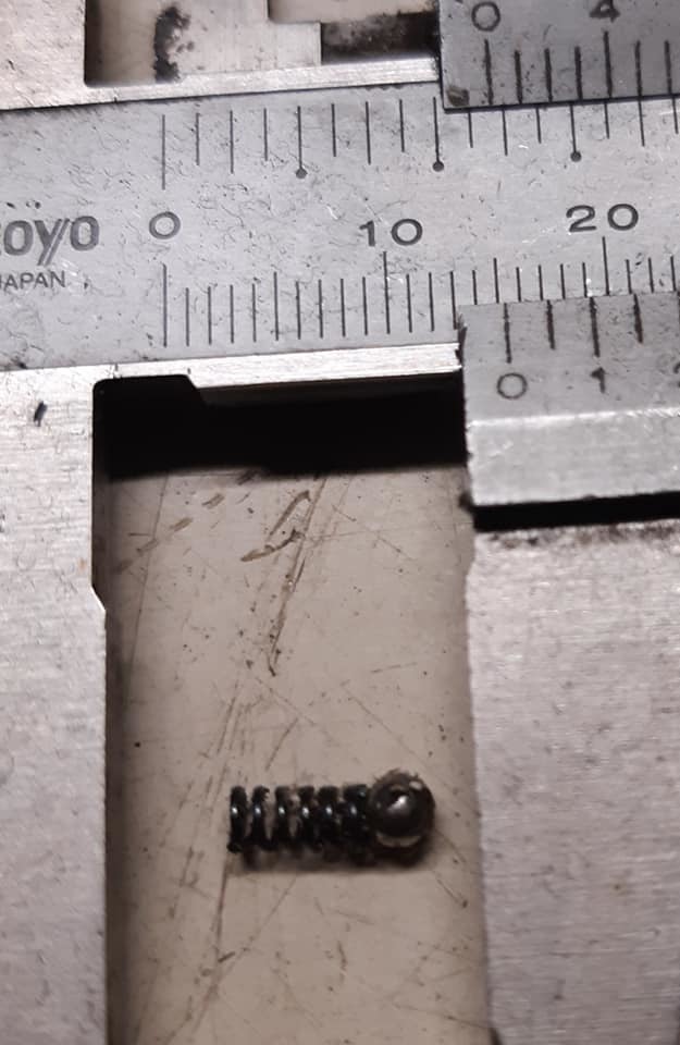

Die Feder habe ich zunächst gar nicht gesehen. Sie war (wie ich später sehen konnte) in zwei Teile gebrochen, die sich ineinander geschoben haben und so in der Führung saßen und ohne Demontage "unsichtbar" waren. Lediglich die Kugel war sichtbar. Nachdem ich alles auf Fotos (wegen des korrekten Zusammenbaus) je nach Demontageschritt festgehalten hatte, kam auch die Federfragmente zum Vorschein. (Es ist noch ein Winkelblech abzubauen, was ein Teil der Kabel "zähmt" und der Haltewinkel (gleichzeitig Masseverbindung) für die Feder - Kugelführung.
Die Feder hat einen Durchmesser von 3,6mm, Länge knapp 10mm (plus zweier halber Windungen als Bruchstücke, also vielleicht 11 mm?). Kugelschreiberfedern sind leider zu dick (4,5mm). Aber die Feder einer kleinen Desinfektionssprühflasche (war eh abgelaufen) passte vom Durchmesser. Die Länge habe ich nach Abmessen am Führungsstück auf 11mm gekürzt.
Alles gut abwischen und leicht (!) neu fetten. Beim Einbau habe ich auch die Kugel leicht angefettet, so dass sie an der Feder haften blieb (Schaltereinheit gerade halten). Den Betätigungshebel habe ich dann bei in der Schaltereinheit montierter Führungseinheit von schräg oben unter Druck auf die Kugel eingebaut. Andere Versuche vorher scheiterten, und ich hätte beinahe meine (einzige) Ersatzfeder verloren (drohte wegzuspringen).
Kurzer Funktionstest, nachdem die untere Einheit wieder zusammengebaut war: geht. Dann wieder komplett zusammen bauen. Dabie darauf achten, dass die auf dem Abdeckblech der unteren Einheit befindliche mittige Nase in der Bohrung im Lenker sitzt (Verdrehsicherung). Sonst lässt sich die Einheit nicht Spaltfrei wieder zusammenbauen! Dann Batterie anklemmen und elektrischer Funktionstest: alles prima stolz
