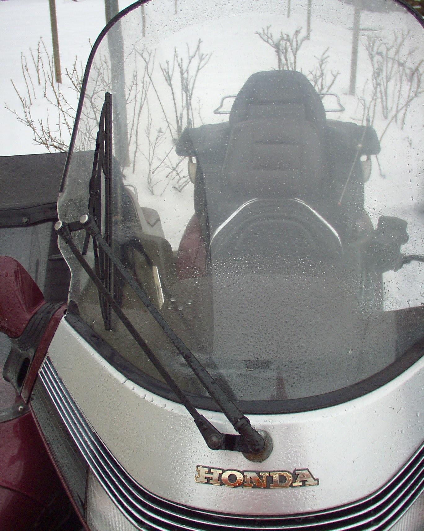

Moin Moin Gunter
Mein Scheibenwischer ist elektrisch.
Unter der Scheibe ist doch die Alu Blende und da kommt er mittig raus.Ich kann leider keine Bilder einstellen sie sind zu gross.(ungefähr 600 KB)
Den von Stammler für 85 Teuronen hatte ich vorher.Kannste vergessen.Bei Fahrtwind hebt er ab und vibriert auf der Scheibe.Den anderen für 125 Teronen kenn ich nicht.
Ich würde mir immer wieder den elek.einbauen lassen.
Die ganzen Wundermittel um Regen abperlen zu lassen halten alle nicht allzu lange.
Fahr mal 8 Stunden im Dauerregen von Dessau in die Schweiz, nix mehr abperlen und deswegen Scheibenwischer.
Melde dich doch einfach mal bei Peter in Oftringen der kann dir das sicher besser erklären wie ich.Villeicht hat er ja auch Unterlagen da die er dir zuschicken kann.
Gruss AWO

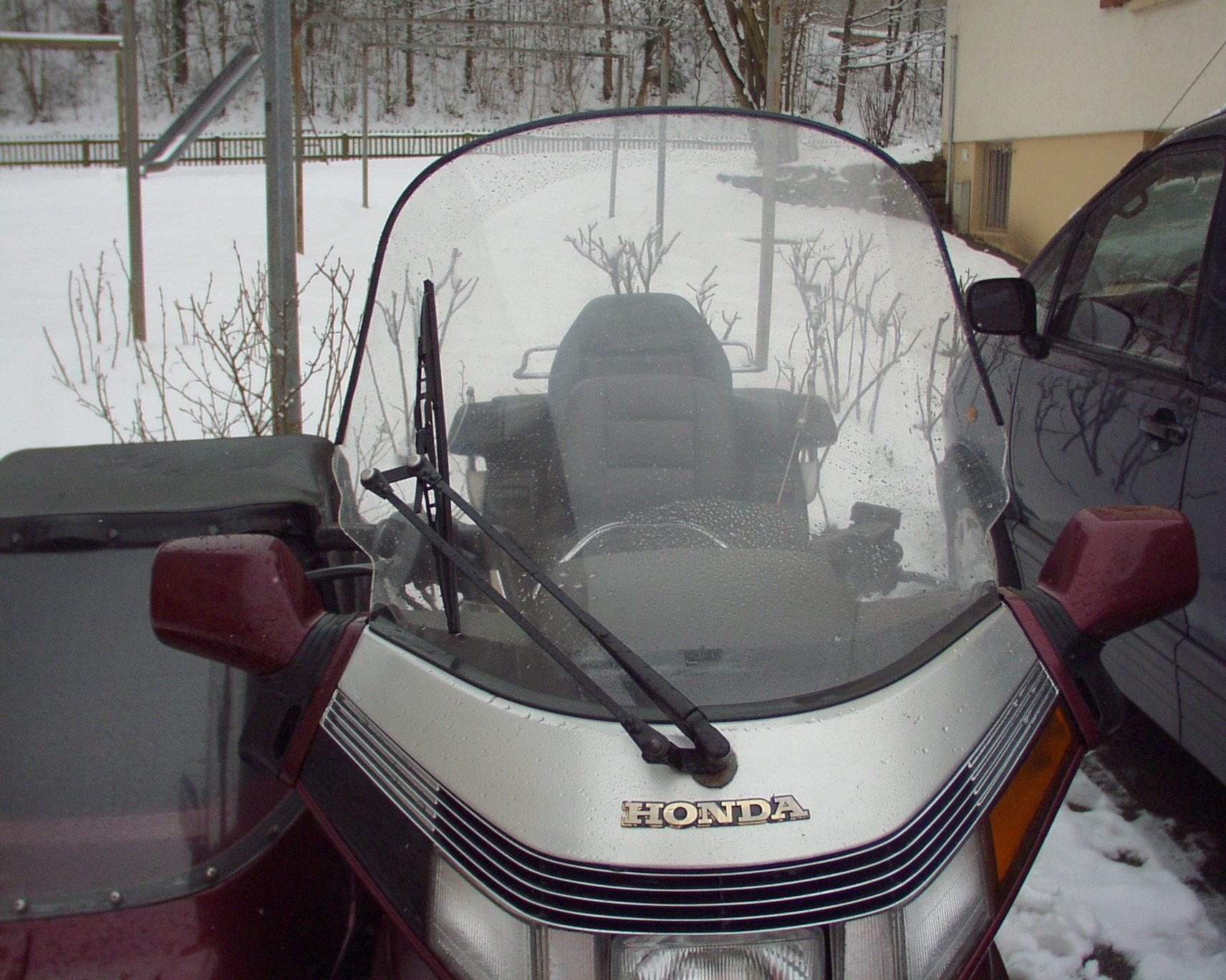

#47  11.03.10, 17:21:18
Moin Moin
Ich probier es noch mal mit Bildern.
So weiss nicht ob`s funktioniert.
Über den inneren An bzw.Aufbau kann ich dir nix sagen, war nicht dabei.
Gruss AWO

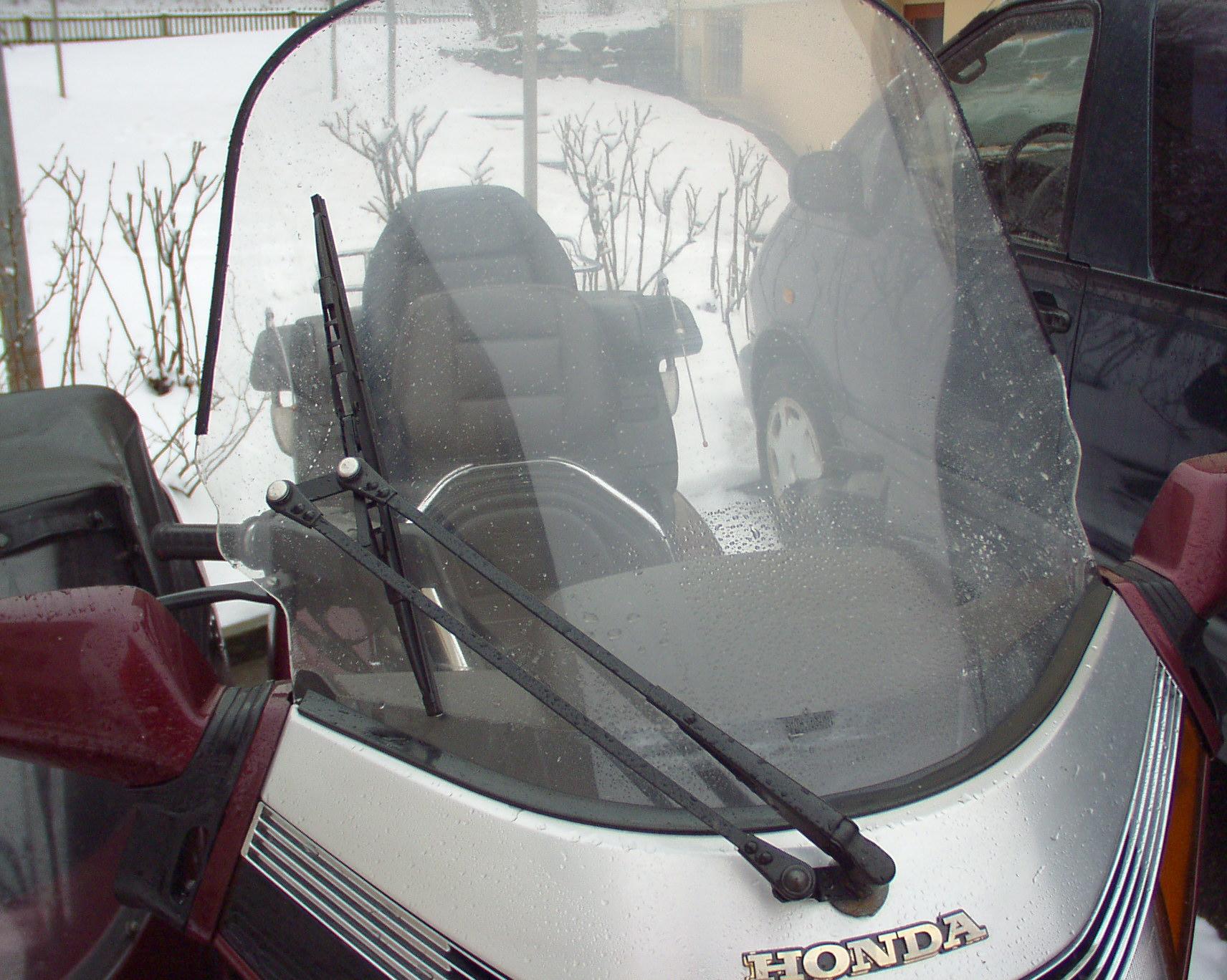

#48  11.03.10, 19:52:36
Moin Moin
Ich noch mal.
Sorry sind ein wenig gross geworden.
Gruss AWO

Zitat von Firefighter:
Zitat von AWO:
Moin Moin
Ich noch mal.
Gruss AWO
Hi AWO,
kein Problem, alles klar zu sehen, danke. goodjob
Hatte ich mir aber fast schon gedacht.
Die Welle ist an der gleichen Stelle wie bei mir. Ich nutze eine Wischerlänge von 40cm.
Aber irgendwie müsste man doch auch einen Antrieb für den doppelten, handgeführten Scheibenwischer hinbekommen.
Vielleicht mit biegsamer Welle von unten o. ä. gruebel
Der innere Scheibenwischer hat was.
Gruß Gunter
wie wer was wo, haste den her ? funktionuckelt das Gut mit dem Teil? haben wollen....
Gruß Norbert
#51  12.03.10, 11:37:52
Moin Moin
Jo das sind Franken = Ca 500 Teuronen.
Ich geb ihn nicht wieder her. lachen
Gruss AWO
